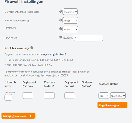

ik zou graag plex vanop afstand actief zetten. plex draait via een app op mijn nas met vast ip adres 192.168.0.180
ik heb upnp op de telenet router actief gezet, eerst is de verbinding groen, na enkele minuten wordt die rood. hoe kan ik plex actief zetten van buitenaf ?
Wanneer je een apparaat in je netwerk een vast ip adres toekent doe je dit het beste tussen 0.10 en 0.99. De range 0.100 tot 0.254 word gebruikt voor de DHCP pool-range en zou tot een conflict kunnen leiden.
Met betrekking tot je eigenlijke vraag; Je zult gebruik moeten maken van port-forwarding naar de interne TCP poort 32400. Extern kun je eventueel een ander portnummer gebruiken.
Zie hier een artikel van de Plex support pages:
https://support.plex.tv/articles/200931138-troubleshooting-remote-access/
@Ex-Netweter Eerst en vooral zou ik mijn NAS een vast IP adres geven buiten de DHCP range van Telenet. Dus iets tussen 192.168.0.10 en .99. Vervolgens UPNP uitzetten. En een portforwarding doen in "Mijn telenet" naar mijn NAS van minstens poort 32400 en eventueel ook poort 32469 beiden TCP.
En dan uw app op smartphone of dergelijke instellen dat die contact maakt naar uw PUBLIEK IP adres via die poorten. Hoe je dat doet weet ik niet daarvoor zou ik eerst die app moeten kunnen bekijken.
stel ik schakel over naar manuele port forwarding, voor beide 32400 zowel intern als extern.
hoe moet ik dan de telenet instellen. moet upn dan actief blijven? of mag dat dan uit.
wat zet ik bij dmz?
hoe stel ik regels in ??
ik heb het vast ip adres van de nas op jullie advies gewijzigd. bedankt voor de tip
ik heb ook upnp uitgeschakeld
wat moet er bij dmz staan ? mag dat blijven op ip van de router (telenet) of naar de nas zetten ?
voor de regel vind ik het verwarrend
ip adres nas > begin poort (extern)> eindpoort (extern) >beginpoort (intern)> protocol > status
bv 192.168.0.15 > 32400 > 32400 > 32400 > beide > actief
192.168.0.15 > 32469 > 32469 > 32469 > beide > actief
zou dit oke zo zijn ?
ik heb het zo is ingesteld, maar ook dan eerst is het groen en dan na enkele minuten wordt het terug rood. zou telenet nog extra blokkeren?

@Ex-Netweter schreef:wat moet er bij dmz staan ? mag dat blijven op ip van de router (telenet) of naar de nas zetten ?
Dit zal OK zijn. Van DMZ blijf je af en UPnP dat moet niet actief.
In de app op uw smartphone zal je dan via geavanceerd, handmatige verbindingen de juiste instellingen moeten doen.
