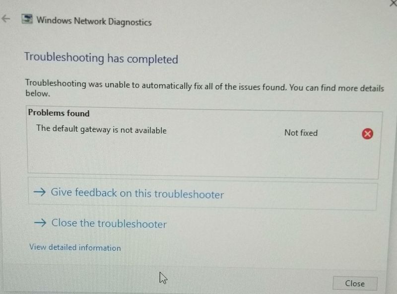

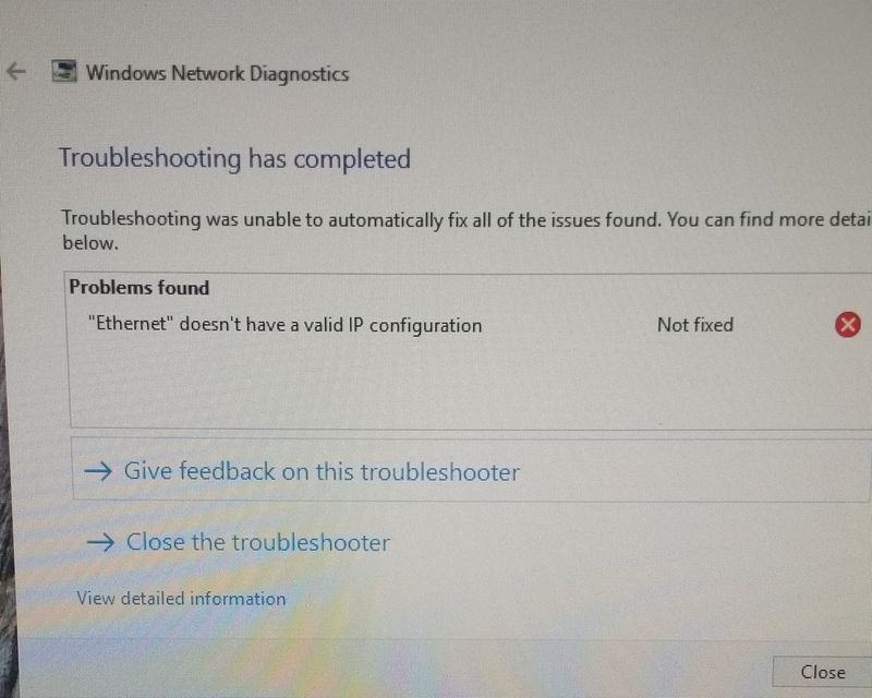

Ik krijg telkens deze foutmelding bij diagnose:
Foto 1: dynamisch IP (DHCP kiest zelf)
Foto 2: statisch IP (Heb zelf een correct IP en default gateway ingevuld.
Ik krijg hierdoor telkens het tekentje van ethernet met een geel bordje ervoor. Het vermeld dat het een "Unidentified network" is.

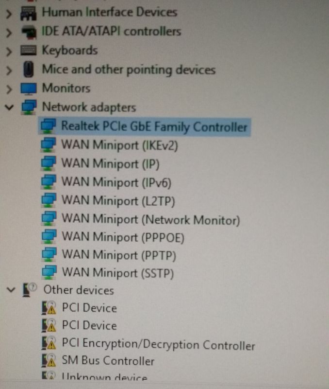

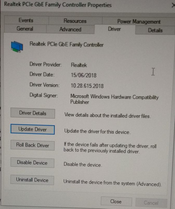

Kan je onder Device Manager (Win+R > devmgmt.msc [enter]) eens kijken of je netwerkkaart wel goed geïnstalleerd is? Mogelijk heb je niet de juiste drivers geïnstalleerd. Indien niet, dan zal je ook daar dat gele bordje met uitroepteken zien.
Normaal gezien worden de drivers voor je (onboard) netwerkkaart samen met het moederbord geleverd. "vroeger" (mijn PC dateert van 2012) was dat op een CD-ROM. Geen idee of dat nog altijd zo is. Als je de netwerkkaart afzonderlijk geïnstalleerd hebt, dan moet je de drivers daar vinden.

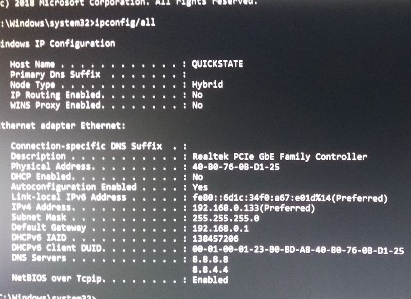

Kan je ook eens tonen wat je hier ziet?
Win+R > cmd [enter] > ipconfig /all [enter]

Als ik een statisch ip probeer te gebruiken dan krijg ik de foutmelding: "no available default gateway"
Als ik dan een dynamisch gebruik krijg ik: "ethernet doesn't have a valid ip configuration"
De netwerkkaart lijkt correct te zijn geïnstalleerd en je lijkt in elk geval toch contact te hebben met de HGW (Home Gateway; modem/router) en je hebt een intern adres in de range van 192.168.0.*. Voor zo ver ik weet zijn dat de adressen die de HGW standaard uitdeelt.
Ik zie wel dat je de DNS servers hebt aangepast. Ik zou die gewoon op automatisch laten staan. Zoveel snelheidswinst zal je er niet uit halen en bovendien geef je je (surf)gegevens zomaar te grabbel aan Google. Als de dienst "gratis" is, dan betekent dat dikwijls dat jij als gebruiker het "product" bent. Ik weet niet of het gaat helpen, maar ik zou die instelling sowieso veranderen.

De reden waarom ik een ip heb is omdat ik dat zelf heb ingesteld, niet door de dhcp.
Als ik het allemaal op automatisch laat staan dan krijg ik geen default gateway en mijn ip adres is totaal verkeerd. (niet volgens het formaat van 192.168.0.xxx)
De dhcp wil dus niet correct werken en mij een werkend ip adres geven.

Als ik een ip, subnetmask en default gateway ingeef dan is mijn ip inderdaad wel het gene dat ik ingeef, maar ik krijg dan toch nog een foutmelding: "The default gateway is not available".
Ik heb de default gateway op 192.168.0.1 gezet.
Enig idee waarom dit nog altijd fout is als ik alles juist heb ingevuld?
