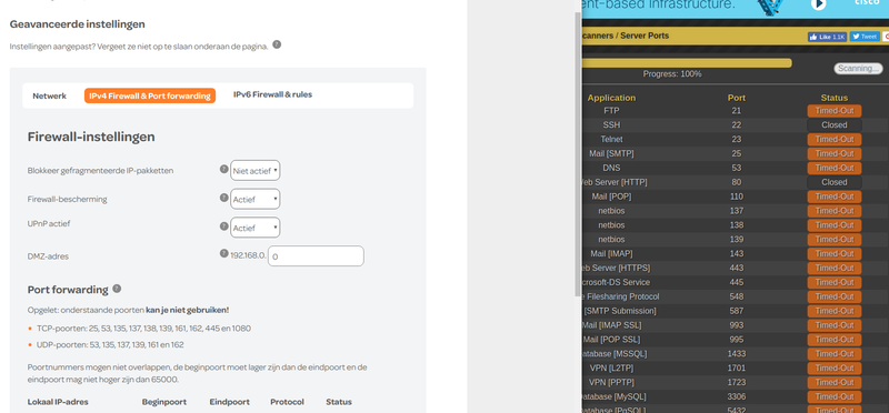

Hoe kan je je modem instellen om geen DMZ adres te gebruiken? In Geavanceerde instellingen vind ik alleen de mogelijkheid om een adres op te geven maar niet om het te de-activeren.

dit help misschien, wat ik wel weet DMZ gebruikt ge beter niet.
Jos
@Ex-Netweter ik heb zo wat gegoogeld u moet 0 invullen blijkbaar.
Jos
Dat dacht ik ook tot ik ontdekte dat iemand op mijn ssh server had proberen in te loggen .Niet dus.
Ik vermoed dat een 0 invullen het gevolg heeft dat je hele netwerk DMZ wordt.
Ik heb het nu voorlopig op een ongebruikt adress gezet zodat tenminste niet mijn heel netwerk open ligt.

@Ex-Netweter schreef:Ik vermoed dat een 0 invullen het gevolg heeft dat je hele netwerk DMZ wordt.
Dat lijkt me straf...
Test het maar eens met een online portscanner.

@Janneke_DustDat zou ik nu juist niet doen. Je gaat daarmee naar een specifiek IP adres van waaruit verder kan gegaan worden.
@igvfer schreef:@Janneke_DustDat zou ik nu juist niet doen. Je gaat daarmee naar een specifiek IP adres van waaruit verder kan gegaan worden.
Dit houd dus in dat je denkt dat de modem-router van Telenet slecht beveiligd is.
Dat heb ik niet gezegd. Want er zijn 2 instellingen die tellen Firewall aan / af. En DMZ. Als de firewall af staat dan kan je ook geen DMZ instellen en andersom. Bij Telenet is het nu eenmaal zo dat dit gaat via 192.168.x.0. Waarom? Omdat dit voorkomt uit de combinatie van mogelijke hostadressen en het door telenet gehanteerde subnet.(255.255.255.0). Het is nu eenmaal de aangenomen regel dat het eerste adres in een netwerk het netwerk ID is en het laatste het broadcastadres. Hadden ze daar nu gewoon een knopje gezet aan/af dan moesten bij dan stand aan nog eens de mogelijkheid geven om aan te duiden welk IPadres DMZ was. Nu is dat opgelost in 1 vakje: 0(nul) is af en al de rest is aan. Simpel toch.
@Ex-Netweter schreef:Dat dacht ik ook tot ik ontdekte dat iemand op mijn ssh server had proberen in te loggen .Niet dus.
d8x
Dus is deze bewering onjuist volgens igvfer ofwel komt komt die poging uit het eigen netwerk.
De DMZ van Telenet is dus eigenlijk een pseudo DMZ van 1 IP adres in uw eigen netwerk.
@Janneke_Dust ik zou in elk geval @Ex-Netweter aanraden om na te kijken of die poging niet van zijn eigen netwerk komt.
