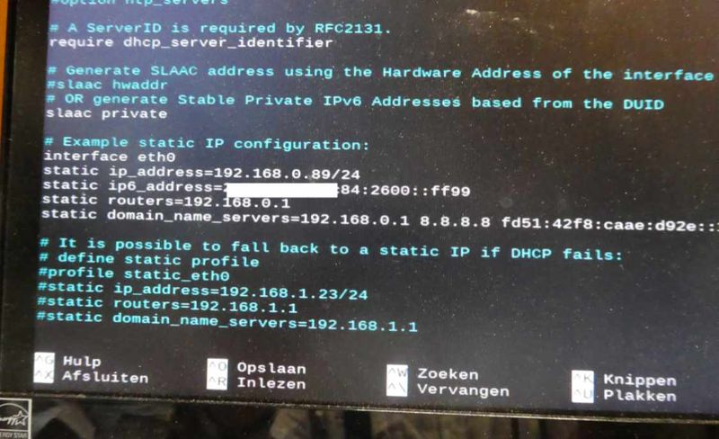

Bestandje zou er zo moeten uitzien.

@ZieZoeNie  Dit zou het moeten doen hoor. Van die IPv6 moet je geen probleem maken. Dat zal ook automatisch gebeuren.
Bestandje terug wegschrijven. Raspberry heropstarten (reboot), desnoods door de stroom eruit te halen en her in te steken,en zorgen dat er wel een ethernetkabel met je netwerk verbonden is.
Ik heb het hier geprobeerd en als je dan rechts bovenaan kijkt zou je het moeten zien dat het veranderd is.

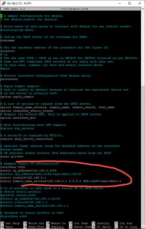

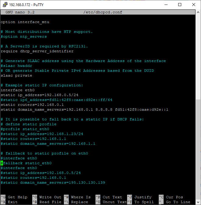

Hierbij voel ik 2 foto bestanden zodat je heel het bestand kan lezen.
Geen idee wat er fout staat.
Hetgene waarvan ik vermoed dat van belang is heb ik in het rood gemerkt.

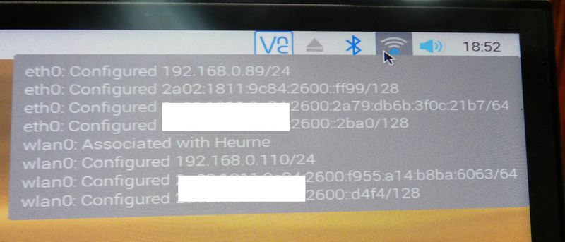

@ZieZoeNie  Je Pi is toch wel degelijk met een UTP kabel met het netwerk verbonden? Kan je eens een screentje zetten zoals ik gedaan heb van de rechterbovenhoek van je scherm. Waar je ziet welk IP adress je krijgt? Normaal moet je daar en de Wifi en de eth0 zien.
Ik had hier op mijn raspberry direct beet hoor.
