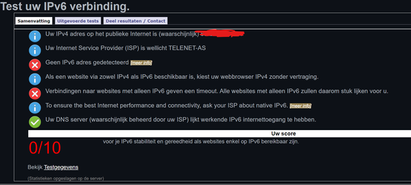

Wanneer ik verbonden ben met de kabel op het netwerk van Ubiquiti (ook het enigste netwerk dat ingesteld staat), krijg ik alsnog geen publiek IPv6 ip-adres door. Getest op test-ipv6.com:
Hebben jullie enig advies hierbij? Heb ik ergens een foute instelling toch staan? Volgens eerdere threads zou ik het toch werkend moeten krijgen? Alles is ook al opnieuw herstart geweest; zowel modem als UDR en alle verbonden AP's en apparaten.

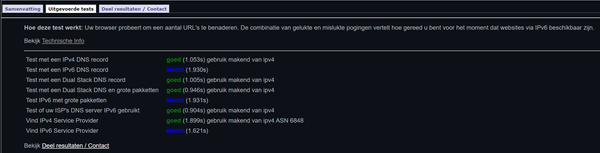

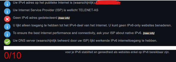

Bedankt, Arnie! Het zijn ongeveer deze instellingen die ik ook aangehouden heb, m.u.v. prefix delegation size 60 waar ik 56 gebruikt had. Ik heb het nu aangepast, alles herstart, maar krijg nog steeds een 0/10 op test-ipv6.com vreemd genoeg. Laatste resultaat:
Voor IPv6-testen is het resultaat "slecht" maar niet "mislukt" of "time-out". Enig idee waar het alsnog kan mislopen?

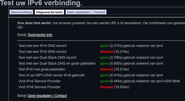

Net ook even een test gedaan me laptop via kabel rechtstreeks aan Telenet-modem verbonden (wat ongebruikelijk is) en test-ipv6.com uitgevoerd en krijg daar ook verrassend negatief resultaat met zelfs timeouts:

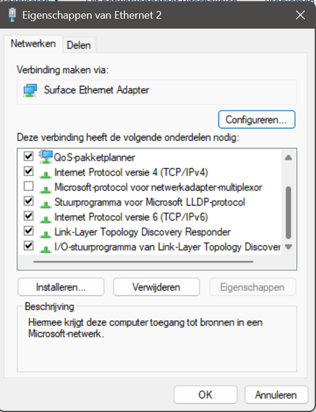

Op PC zou het moeten werken via de Ethernet-verbinding en Wi-Fi:

Helaas zijn de afbeeldingen nog niet zichtbaar, dus ik tast in het duister. Ontvangt je PC wel een IPv6 adres? ZOnder IPv6 kan deze immers niet via dit protocal communiceren.
Te bekijken via een command line venster (open CMD), en toest daar IPCONFIG
Je zou een IPv6 adres moeten zien, startend met 2a02:

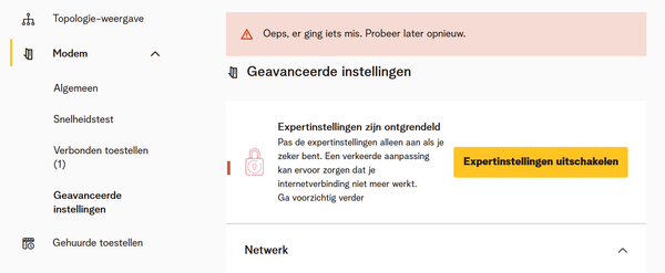

Daarenboven kan ik ook al enkele weken niets meer aanpassen in de Geavanceerde Instellingen van Mijn Telenet modem. Ik kreeg steeds de melding: "Oeps, er ging iets mis. Probeer het later opnieuw." als ik een wijziging wil doorvoeren. Dat werkt ook niet echt bevorderlijk 😞
Ik heb hier al melding van gemaakt bij Telenet support, maar die vragen is ook al enkele weken in behandeling. Ik las hier op het forum dat het een gekend probleem is, maar een antwoord/oplossing komt niet echt uit de bus.
