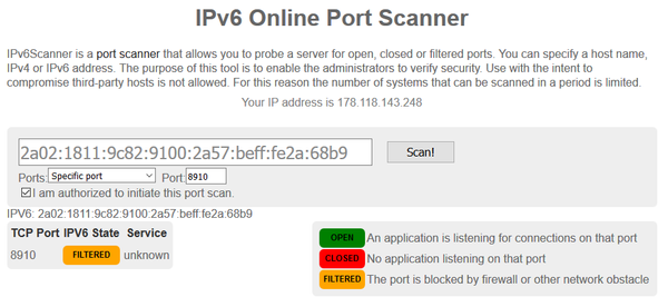

Bij deze mag er iemand proberen dit adres te bereiken: http://[2a02:1811:9c82:9100:2a57:beff:fe2a:68b9]:8910
Dit is het resultaat van de portscan:

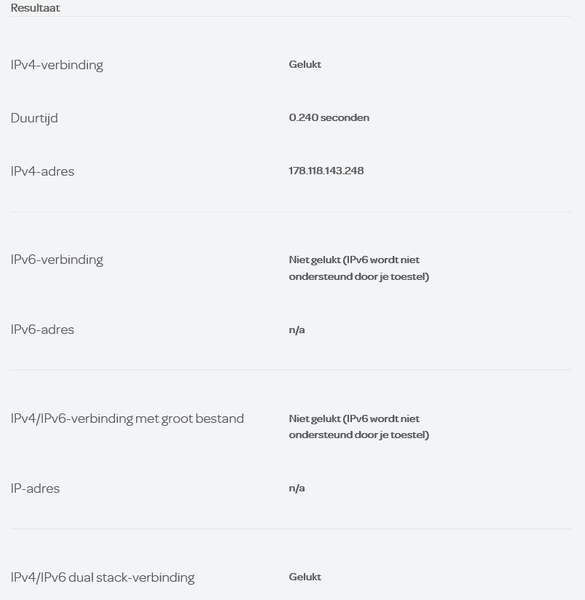

Het gaat van kwaad naar erger. Nu werkt gans dit IPv6 gedoe niet meer. Terwijl dit met de vorige modem wel werkte. Mijn PC kreeg wel degelijk een IPv6 adres en al de rest van apparaten ook. GeenIPv6.PNGGeenIPv6.PNG
