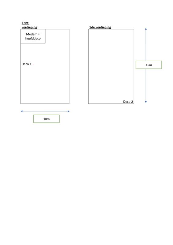

Nee de 2 deco's staan niet boven elkaar. Ik heb geprobeerd een tekening te maken. Beneden is alles open dus geen muren. Ik vroeg me dus af of ik op 1ste verdieping dan niet beter nog een deco zou plaatsen die net boven deco 1 staat die dan weer een betere verbinding zou hebben met deco 2 ? huis tekening-1.jpg

Dan plaats je er inderdaad beter eentje bij op die plaats die je aangeeft. Zo heb ik het ook een tijd aangezien tot ik er eentje bij ging plaatsen. Op de eerste verdieping stond er eentje maar vlakbij de trap. Dan had ik er eentje in de gang vlakbij de keuken maar die tussen boven en die beneden was er meer geen dan wel verbinding. Dan heb ik tussen de trap en die in de gang eentje bij gezet en nu werkt het perfect.
Zie wel dat je geen overkill gaat maken natuurlijk. Je kan er 10 plaatsen maar heel veel zin heeft het niet. Totaal heb ik 6 geplaatst om dus de hele woning te voorzien tot op de zolder toe.
Gebruik ook zeker je Deco app voor het plaatsen van je torentjes want daar heb je wel veel hulp aan moet ik toegeven.
