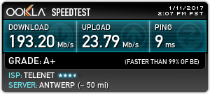

bedankt voor de link.
zoals verwacht, ik ben ver van deze "theoretisch" snelheden 😞
nee.
heb geen 2e pc meer ...
alhoewel, ter indicatie : mijn tablet heeft een download van 60 Mbps en een upload van 20Mbit .

Sorry dat ik zo extreem laat reageer, ik heb over je antwoord gekeken denk ik... 😞
Als je dit nog leest:
Bel eens naar de technische dienst en vraag het daar maar ik vermoed dat het aan je binnenbekabeling ligt. Mogelijk zit er ergens een splitter op je coaxkabel of hij is te lang en dus van te lage kwaliteit.
Als er een technieker moet komen en het ligt aan je binnenbekabeling dan moet je betalen, anders is het gratis.
