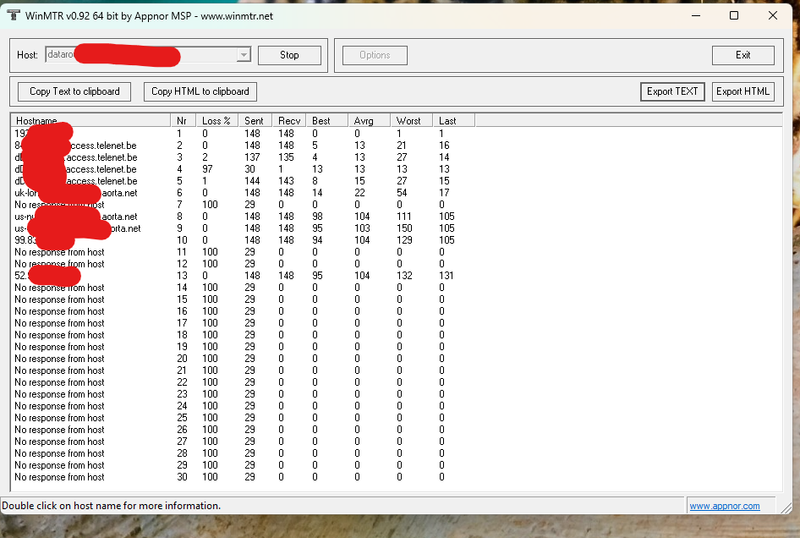

Ik ben op zoek naar hulp met "pakketverlies ". Sinds de laatste 3 maanden heb ik moeite met het online spelen van games, mijn pakketverlies ligt op het niveau van 20-60 % . Ik heb verschillende ip adressen gecontroleerd met 2 programma's en het is nog steeds hetzelfde , kan iemand advies geven ? , of een contact naar (professionele telenet technicus ?> ) .
Op 6 oktober is er een technieker bij mij geweest, heeft een stukje kabel vervangen dat naar de modem draait, de aansluiting in de stekker gecorrigeerd. En hier kon de technieker niets meer aan doen . dezelfde dag heb ik de modem vervangen door een nieuwe met wi fi 6 (F@ST3896LG-TN) . Helaas is het probleem er nog steeds.
De computer is rechtstreeks op de modem aangesloten met een 5e kabel .

Je kan nakijken waar de packet loss zich voordoet.
Dit doe je best met een laptop rechtstreeks met een netwerkkabel aangesloten op de Telenet-modem.
Packet loss kan je testen met het programma WinMTR: https://www.transip.nl/knowledgebase/artikel/6743-packet-loss-meten-windows-met-winmtr/#packet-loss_...
Als je meer dan 5% packet loss op de eerste twee hostnames ( 192.168.0.1 en xx-xx-xx-x.access.telenet.be) hebt, is er een probleem met de Telenet-modem. Heb je tussen de 5% en 50% packet loss verder op het netwerk, dan is er hoogstwaarschijnlijk een probleem ergens op het internet. Als "telenet" in de hostname voorkomt, mag je er van uitgaan dat er een probleem is binnen het Telenet-netwerk.
Als je packet loss vaststelt, moet je de klantendienst vragen om na te kijken of er storingen op de modem voorkomen. In dat geval moeten ze een Telenet-technicus ter plaatse sturen om het probleem te proberen verhelpen.
