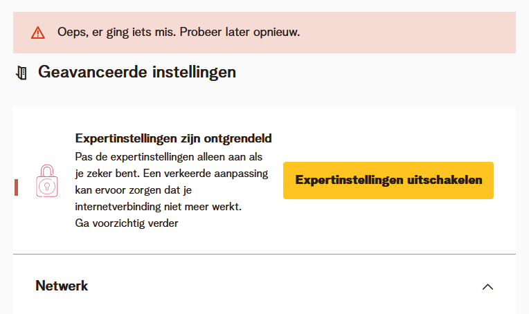

Nu zou ik graag een paar instellingen aanpassen meer bepaald poorten openen & sluiten naar mijn PC/Server. Nu probeer ik al meer dan een dikke maand mijn instellingen aan te passen in mijn telenet, maar ik krijg steeds de zelfde fout:
Repliceren? mijn telenet => internet => modem => Geavanceerde instellingen => Expertinstellingen ontgrendelen => Ja, ik weet het zeker. => Iets op de pagina aanpassen => wijzigen => Oeps, er ging iets mis. Probeer later opnieuw.
Heel nuttig is deze fout niet, maar het ligt niet aan mij, niet browser, cookies, ... whatever.... Ik probeer dan ook naar de klantendienst te bellen daar hebben verschillende mensen het al geprobeerd maar krijgen de zelfde fout, modem reset, factory reset maakt allemaal niks uit. Uiteindelijk krijg iedere keer het zelfde antwoord: "we sturen het door aan de achterliggende dienst". Helaas wordt het dan weer wachten geblazen en hopen dat ze dit oplossen.
Heeft er iemand een idee wat ik nog mogelijks nog kan doen?

Het is niet erg handig, maar probeer eens met je smartphone. Toen het bij mij niet lukte op de PC (nu wél) bleek het toch te werken via smartphone. Op beide toestellen via Firefox.
zelfde fout, er gebeurd niks

Ik had dit probleem ook, maar ondertussen is het wel gelukt om portforwarding en bridging in te stellen. De knop "Wijzigen" wordt pas zichtbaar als je geen fouten in de instellingen hebt (niet zo gebruikersvriendelijk). Het is bij mij al een tijdje geleden, maar misschien lukt het jullie om door de feed te scrollen.
Dit zijn mijn instellingen:
LAN-configuratie
LAN subnet: 192.168.0.1
UPnP: aan
IPv4-firewallinstelling
DMZ: 192.168.0.0
Bridging
Modem bridging: aan
In verband met portforwarding:
Ik weet niet of het reeds opgelost is, maar het is onmogelijk om een adres te verwijderen. Wat ik deed:
- Portforwarding aanzetten
- IP adres & port toevoegen en/of een bestaande wijzigen
Ik hoop dat het lukt!
Ja en nee,
JA= ik kan wel normaal mijn poorten aanpassen / verwijderen / toevoegen
NEE = Modem bridging staat sinds dien aan, en kan niet worden uitgezet. Alleen lijkt het zo, je kan het afzetten, -> WIJZIGEN -> Je aanpassingen zijn correct opgeslagen.
Maar als je de pagina opnieuw bezoekt, (door F5 of Geavanceerde instellingen) staat dat weer aan dus neen, mss omdat het een CV8560E kan dit niet worden afgezet? I dunno, ik heb geen zin om daar weer uren met bezig te zijn dus blijft het zo
