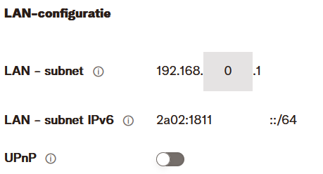

DMZ staat in principe altijd actief/niet actief want het staat standaard ingesteld op 192.168.0.0. UPnP staat normaal gezien niet actief. Dus het zou zo moeten staan: firewall actief en dan zie screenshots. Bij mij werkt dit.

Geprobeerd:
a) UPnP uit; DMZ: 192.168.0.1: "oeps, er ging iets mis"
b) UPnP aan; DMZ: 192.168.0.0: "oeps, er ging iets mis"
c) UPnP aan; DMZ: 192.168.0.1: melding"Een actieve uPnP kan niet worden gecombineerd worden met een DMZ-adres (dit werd reeds vermeld door @Bjarne en is dus niet mogelijk: OK)
Maar waarom zijn a) en b) niet mogelijk en krijgen we een foutmelding wanneer we dit willen instellen?
PS: de knoppen worden al zichtbaar, het is al iets :-).
