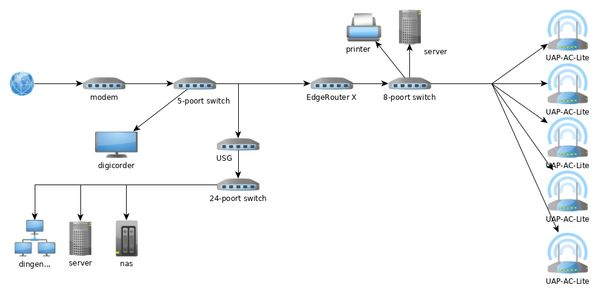

Het maakt helemaal niet uit hoeveel toestellen eraan hangen. Het hangt van de instellingen af. En 2 of meer routers achter elkaar geeft alleen maar problemen en geen voordelen.
Met router bedoel ik dan een apparaat dat ip-adressen uitdeelt (DHCP), aan NAT doet en een firewall heeft.
Mijn netwerk ziet er als volgt uit. Zoals je kan zien is er totaal geen reden om meerdere routers achter elkaar te hebben. Maar laten we deze stomme discussie beeindigen zodat we de OP kunnen helpen...
