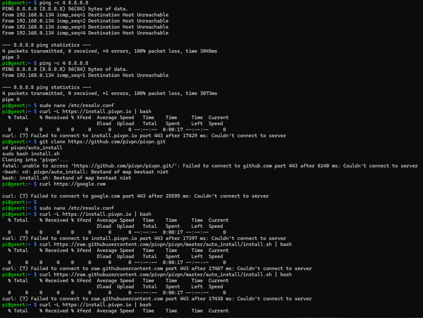

Ik wil pivpn opnieuw installeren met de curl-link maar ik krijg telkens de melding dat poort 433 het niet toelaat tot de server. Heb al een portforwarding op het ip van de pi en de poort uitgezonderd in de firewall op de modem maar niets lukt mij. Hoe kan ik alsnog de installatie uitvoeren.
Misschien moet je het curl commando en de exacte foutmelding delen, dan kunnen we meedenken.
@Geert8550 schreef:Heb al een portforwarding op het ip van de pi en de poort uitgezonderd in de firewall op de modem maar niets lukt mij..
Dit heeft niets met port forwarding te maken, dus die regel heeft geen nut. Ook een firewall rule lijkt me onnodig, tenzij je zelf regels hebt toegevoegd om dat verkeer te blokkeren. (Dat deel je dan best ook, zodat we alle info hebben).
Telenet doet in ieder geval standaard geen blokkering van uitgaand verkeer.

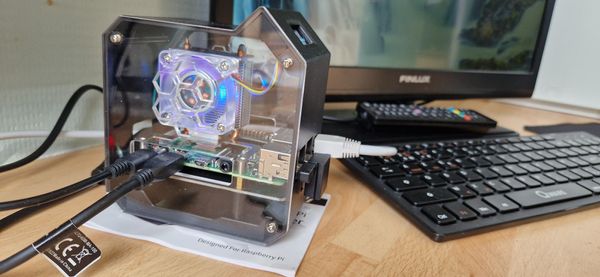

Ik heb een rp4 in een Pironman case met een ssd van 250 Gb en bookworm erop.

Ik vraag mij af wat de reden is dat ik telkens de melding krijg van die poort 433 (foto vorige berichten).

Die port 443 foutmelding vind ik hier wel terug, maar dat lijkt vanzelf opgelost te zijn. Heb je het ook al eens geprobeerd via
curl https://raw.githubusercontent.com/pivpn/pivpn/master/auto_install/install.sh | bashJe zegt dat je geen opdrachten zoals pivpn -a of -qr meer kon uitvoeren. Heb je het al eens geprobeerd met
sudo pivpn -aOp Reddit vind ik dit nog wel, maar ook geen echte oplossing:
https://www.reddit.com/r/pivpn/comments/kil2ka/curl_couldnt_connect_to_server_error_when_trying/
Daar wordt verwezen naar DNS. Wat krijg je te zien als je een van deze (of beide) probeert op je Pi?
dig google.beping google.beIk zou verder blijven zoeken op Reddit en het forum van rasperrypi.com. Ik denk dat ik de foutmelding in het verleden ook wel eens gehad heb, maar heb het uiteindelijk opgelost door te blijven zoeken. Spijtig dat ik me de oplossing niet meer kan herinneren. Ik ben ook geen expert; ik ben gewoon goed in de handleiding opvolgen. (-;
Edit: Ik heb de volgende vraag gesteld aan chatgpt.com
How do I solve the following error while trying to install pivpn on a Raspberry Pi running Bookworm: "failed to connect to install.pivpn.io port 443"?
Daar wordt eveneens verwezen naar DNS, maar ook naar HTTPS (443) en NTP.
HTTPS is misschien op te lossen door deze te gebruiken:
curl https://raw.githubusercontent.com/pivpn/pivpn/master/auto_install/install.sh | bashRaadpleeg chatgpt even wat betreft de NTP instellingen. Het kan zijn dat de klok van je Pi niet correct is en dat kan fouten veroorzaken.
Full update en upgrade uitgevoerd.
Geprobeerd met info chatgpt:
curl https://raw.githubusercontent.com/pivpn/pivpn/master/auto_install/install.sh | bash met hetzelfde resultaat.
Ook even de firewall van mijn modem IPv4 en IPv6 uitgezet maat geen resultaat.
sudo nano /etc/resolv.conf uitgevoerd en 8.8.8.8 en 8.8.4.4 toegevoegd > geen resultaat.
DNS-regels toegevoegd:
geen resultaat
Heb de wizard via volgende handleiding van chatgpt kunnen starten, hopelijk verder geen problemen met die poort om de tunnel te starten.
Indien nog tips, graag. Probeer nu de wizard af te lopen en hopelijk start de tunnel dan. Ik hou jullie op de hoogte, alvast bedankt voor jullie expertise.

Wizard start goed op maar die poort blijft mij op een bepaald moment terug parten spelen doordat deze geblokkeerd is.
Terug bij af dus.
Mijn trucendoos is bijna op. Op dit moment zou ik zeggen: probeer eens op een ander netwerk. Wat je kan doen is de WiFi op je smartphone uitschakelen en een hotspot instellen waarmee je RPi draadloos verbinding kan maken. Zo werk je via mobiele data
Als dat niet zou werken, dan terug naar het begin, als dat voor jou een optie is tenminste. Heb je Imager gebruikt om Bookworm te installeren? Wat je kan doen is een microSD gebruiken en met Imager Raspberry Pi OS (Bookworm) installeren. Op die manier heb je enkel een microSD kaartje nodig en kan je je huidige installatie behouden (wel die SSD even afkoppelen). Via een USB microSD kaartlezer kan je de microSD koppelen aan een PC/laptop.
