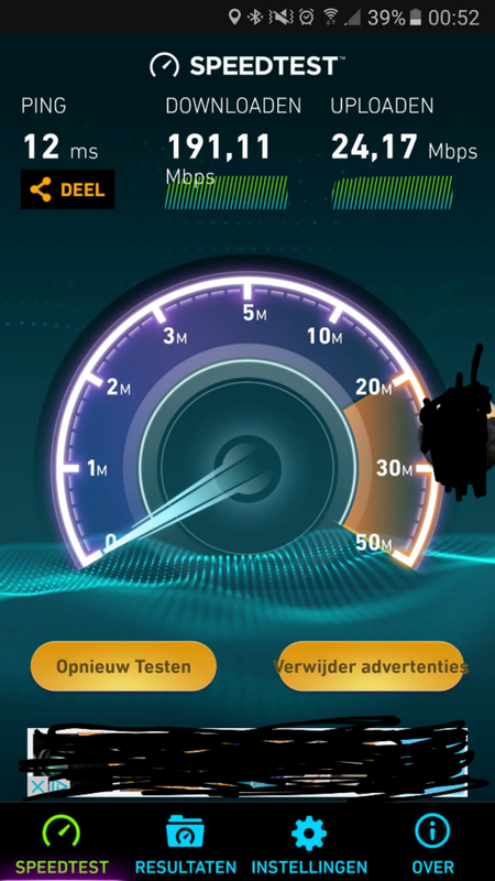

Ik haal altijd tussen de 180-197 Mbit/s
Dit is via wifi (dat is mijn eigen wifi dus niet van de Telenet HGW) (dit is wel al even geleden, ik ben nu niet thuis, de vorige speedtest had ik via TeamViewer gedaan.)
