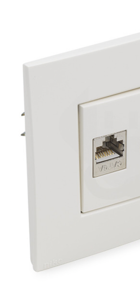

En die kabel in je bureau is dat dan ook een rechtstreeks verbinding naar de modem of zit dat in de muur in zo een aansluiting.

Toch eens de bedrading nakijken. Tot 100 Mbps heb je maar 4 van de 8 draadjes nodig om te werken. Hogere snelheden moet je alle 8 de draadjes goed aangesloten hebben. Als 1 wit oranje, 2 oranje, 3 wit groen en 6  groen correct zijn aangesloten zal je 100 Mbps halen. Dus als er 1 van de 4 andere niet correct is aangesloten zal je nooit boven de 100 gaan.
