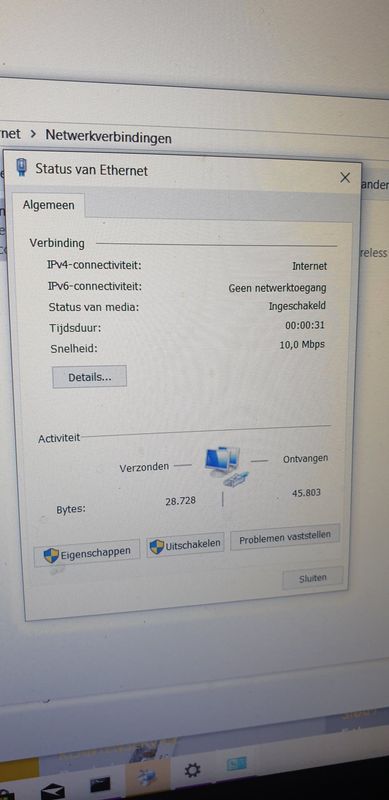

Ik heb al paar dagen een probleem met mijn bekabeld vast internet naar de modem.
Internet blijft op 10kb/s steken wat dus eigenlijk zo goed als niets is . Iemand een idee waar het probleem zit ?
Wat heb ik al gedaan …
Andere laptop ---> werkt wel
Andere poort op de modem zelfde probleem.
Bekabeld verbindinden met de powerline adapter werkt ook .
Windows 10 opnieuw geinstalleerd , niet opgelost .
Wifi werkt wel .
Modem al vaker opnieuw opgestart .
Soms staat er bij zowel ip4 als ip6 geen internet , op deze moment bij ip4 wel ip6 niet
Foutmelding meestal geen geldige ip configuratie of standaard getaway niet beschikbaar .

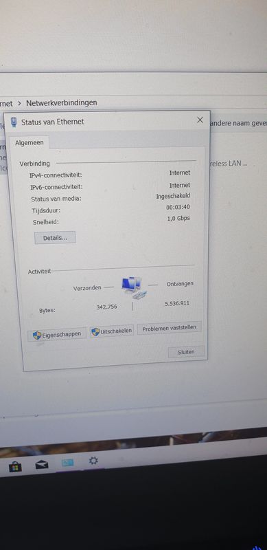

Als dit allemaal werkt dan zou ik maar 1 conclusie trekken en dat is dat je netwerkkaart niet naar behoren werkt. Op je screenshot zie ik wel dat je een geldig netwerkadres hebt. Ik zou wel bij het IPv6 adres de eerste 4 blokken maskeren. Dus vanaf 2a...tot ea00.

Ik dacht ook aan een probleem met mijn netwerkkaart maar als ik in andere kamer aan die poweradapter hang bekabeld lukt het wel en heb ik wel de goede verbinding dus dat is wat ik ook niet begrijp.
@bjornvg Onderaan staat Problemen vaststellen. Heb je hier al eens op geklikt? Zo ja wat was het resultaat?
@janne_man op deze moment geen standaardgetaway.
