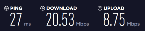

Ik ben momenteel klant bij Telenet. Ik heb het Internetfiber 100 abonnement en de meest recente modem van telenet. Deze is jammer genoeg niet ideaal geplaatst en er zijn ook geen andere mogelijkheden. Momenteel heb ik draadloos deze snelheden :
Deze zijn echter heel erg variabel. Binnenkort komen ze zonnepanelen plaatsen en daardoor hebben ze een extra utp-poort nodig. Er zijn niet genoeg utp-poorten vrij. Dus dan denk ik dat er een keuze gemaakt moet worden tussen een switch en een extra router geconfigureerd als switch. Ik kijk momenteel of er een upgrade mogelijk is, weet niet of een router van telenet zo goed is en of ik de snelheid kan verhogen. Kunnen jullie hier een advies over geven? alvast bedankt Matthias

Hey , eigenlijk zit het zo. We hebben in de garage, waar het internet binnenkomt zo dat van telenet staan. Omdat dat vrij ver weg is en er wat beton tussen zit , is die snelheid heel erg variabel.
Dus ik kan zo een netgear kopen en bijvoorbeeld in de living plaatsen waardoor de kwaliteit van het signaal verbeterd wordt. Andere optie is om een switch te plaatsten die er gewoon voor zorgt dat er een betere snelheid is.
