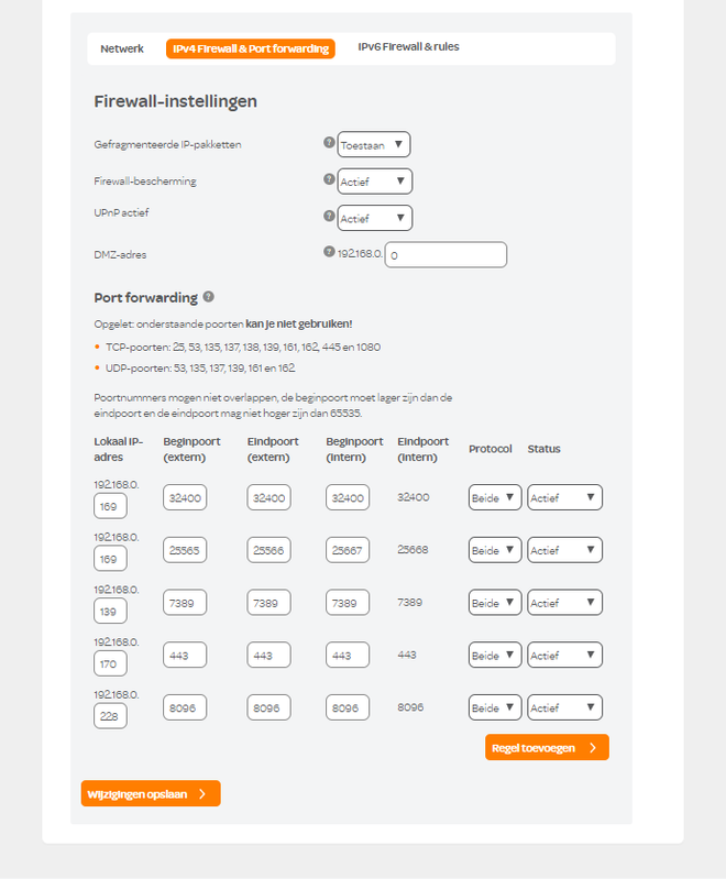

Beste,
Na veel pogingen wil de poort 25565 niet meer opengaan wat ik dus niet begrijp en niet enkel deze poort maar letterlijk geen een meer.
Ik heb in het verleden ook nietd als problemen gehad met port forwarden met de telenet toestellen en ik denk dat het daar aan liegt.
momenteel heb ik de witte modem router combo. Wat vreemd is is dat de poort 2 uur voor ik deze even had verwijderd wel werkte zonder enig probleem.
de bedoeling is om van mijn server thuis op het vaste IP 192.168.0.169 een minecraft server te hosten ook plex werkt op deze server moest dit een probleem zijn? Wat ik betwijfel want het heeft namelijk gewerkt alvast bedankt!

@JorisS Ik zou:
1. dit lijntje eens helemaal verwijderen.
2. Via "mijn.telenet.be" mijn modem router rebooten.
3. Dit lijntje er opnieuw insteken.
4. Niet vergeten de wijzigingen op te slaan.
5. Nu eens testen.
6. En zonodig de modem/router opnieuw heropstarten. De modem/router wel minstens 30 sec. uitzetten.
Heel wat werk maar het proberen waard.
En nog een misschien overbodige vraag, is je publiek IPadres nog altijd hetzelfde? Of als je DDNS gebruikt is dit correct geupdated?

Ik heb nu net mijn minecraft server online gekregen. Ik dacht dat het misschien wel interessant was om mijn probleem/oplossing te delen.
Probleem; poorten staan correct ingesteld, maar staan toch niet open. Om goed te kunnen testen moet je minecraft server draaien. Daarna online geprobeerd of die poort openstaat (https://www.yougetsignal.com/tools/open-ports/). Dit was niet het geval dus verdacht ik telenet modem. Naar de service van telenet gebeld en mijn tijd verdaan.
Vandaag gedacht, wat als die minecraft server nu zijn poorten zelf niet openstaan? Dan heb ik mijn PC het IP adres van de minecraft server gegeven (met de server uit natuurlijk). Daarna via deze software geprobeerd (https://portforward.com/software/download-instructions/network-utilities/) die je als .exe moet installeren. Dan trial -> ok -> port checker -> 25565 UDP/TCP geen verbinding mogelijk. (voordien altijd poort gesloten gehad)
Dan bleek dat mijn IPv4 statisch maken bij adapter opties ook zorgt voor gedeeltelijke connectiviteit op internet. Dat komt omdat de IPv6 nog dynamisch stond. Dan IPv6 ook statisch gezet (DHCP instellen -> cmd -> ipconfig -> waarden overnemen voor IPv6), en dan werkte alles wel.
Op mijn ubuntu server hetzelfde probleem met statisch maken van enkel de IPv4 en niet IPv6.
Ter info;
Poorten checken via https://www.yougetsignal.com/tools/open-ports/ gaat wanneer je PC aan het checken is met de https://www.yougetsignal.com/tools/open-ports/. Zo kan je zien dat enkel wanneer er iets actief is de poorten kunnen open zijn. Op deze manier kunnen we testen of onze problemen liggen bij onze telenet modem of bij ons apparaat dat moet ge-port-forward worden.
Succes!
