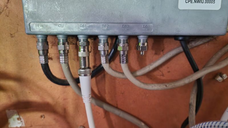

Dit is mijn NIU. Witte kabel is die naar MoCA gaat. Zou graag die rechts(DS2) ervan ook willen aansluiten.

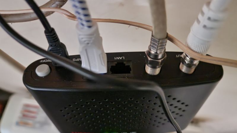

Dit is hoe ik de main MoCA-adapter heb aangesloten. (Kabels ga ik nog managen wanneer alles in orde is)

Ik zie dat je 3 coaxen hebt aangesloten op de NIU: DS1, DS2 en DS3. DS4 wordt niet gebruikt.
Je wilt internet boven (DS1) en beneden (DS2), op DS3 is er alléén TV aangesloten, correct?
Dan moet je:
  1. beneden bij de NIU de MOCA adapter aansluiten op DS3, maar omgekeerd:
    1. de rechter MOCA uitgang (kabeltelevisie + MOCA) verbinden met de NIU.
    2. de kabel naar de 3de televisie verbinden met linker MOCA uitgang (kabeltelevisie in/out).
  2. de 2de MOCA (boven) verbinden zoals je het nu deed:
    1. de rechter MOCA uitgang (kabeltelevisie + MOCA) verbinden met de TV wandcontactdoos.
    2. de kabel naar de televisie verbinden met linker MOCA uitgang (kabeltelevisie in/out).
  3. de 3de MOCA (boven) verbinden zoals Moca 2
Op die manier gaat het MOCA internetsignaal naar de NIU en wordt van hieruit verdeeld naar de aangesloten kabels.

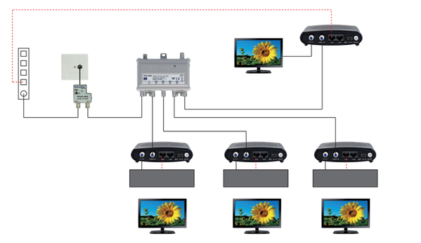

@2ran Hierbij vind je een aansluitschema dat aangeeft hoe je het beste kunt aansluiten volgens de fabrikant.

Jouw schema is exact wat ik hierboven beschreef 😊

Je moet toegeven dat het bovenstaand schema een stuk eenvoudiger is dan een extra versterker en splitters (en een extra stroomvebruiker).
Hiermee kan je vlotjes 3 kamers voorzien met internet over Moca, en 4 TV's aansluiten ... zonder splitters.

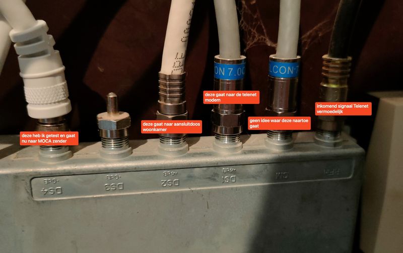

Ik zit momenteel met een soortgelijke situatie, maar ik krijg helemaal geen internet signaal als ik men coax kabels heraansluit.
Ik heb ergens iets fout gedaan of ik begrijp ik het fout.
Mijn situatie:
* Huurwoning en coax kabel komt achter woning binnen en Telenet versterker zit in zo een inbouwkast verwerkt (ambetant om in te werken, I know, maar ik moet het ermee doen).
* Uit de NIU versterker komen coax kabels, waarvan 1 naar de Telenet modem gaat en de andere naar de woonkamer naar zo een aansluitdoosje voor de Digibox.
* Wifi signaal suckt echt hard omdat er minstens 3 muren in de weg zitten tot de woonkamer. Ten eerste zit die Telenet modem in die ingebouwde kast. Daarlangs komt dan de muur van de berging, dan de muren van de keuken, etc... s

De bedoeling is dus dat er in de inbouwkast het zendertje van Luster komt, aangesloten op de Telenet modem en het internetsignaal doorzet naar het ontvangertje van Luster in de woonkamer uit het aansluitdoosje. En daar sluit ik men eigen wifirouter op aan.

Naar wat ik begrijp, moet ik de coax kabel die van de NIU in de modem gaat, dus loskoppelen en op de IN/OUT van de Luster koppelen toch?
En dan een nieuwe coax kabel aansluiten die van de versterker naar de Luster gaat op de MOCA poort?
Ik heb al eens omgewisseld maar nog altijd geen internet signaal.
Ik lees vanalles over een T stuk en splitter etc.. is dat nu effectief wel nodig of niet? Ik denk dat ik een heel simpele opzet maar heb. Ik hoef zelfs geen enkele tv of digibox aan te sluiten. Dat is allemaal via de smart tv dat we kijken en apps.
Iemand die me kan helpen hiermee aub? Of iemand van Limburg die eventueel ter plaatse kan assisteren (tegen betaling), laat gerust iets weten.
Bedankt!

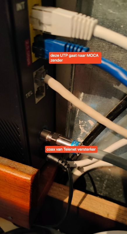

Dit zijn foto's van huidige aansluiting "standaard" zonder MOCA adapters in gebruik. Op deze manier werkt het internet perfect maar heb ik dus geen internet in de woonkamer of heel traag (<10Mbps)
Als iemand me kan aangeven waar welke kabel moet komen, dan zal ik die combinatie eens proberen.

er staat een fout in jouw beschrijving:
  • de kabel die naar de Telenet modem gaat is de 2de van rechts (op jouw foto), met andere woorden aangesloten op de "CM" uitgang van de Telenet versterker.
  • de 2 kabels die aangesloten zijn op "DS1" en "DS2" gaan naar 2 TV aansluitdozen in jouw woning (woonkamer en een andere kamer).
@fabiot  schreef:
Ik wil dat probleem dus oplossen door die powerlines te vervangen door MOCA adapters van Luster.
Ik heb een setje van 1 zender en 1 ontvanger.

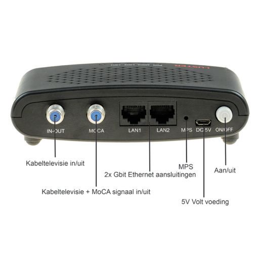

Gezien je maar één setje hebt, is de aansluiting éénvoudig:
  • de coax die naar de modem gaat niet aanraken. die mag je in geen geval onderbreken!
  • de eerste Moca/Luster sluit je als volgt aan:
    1. de ethernet aansluiting verbinden met de modem (één van de 4 LAN poorten).
    2. de kabel naar de woonkamer (die nu in de Telenet versterker zit) aansluiten op de "MOCA" uitgang van de Luster.
    3. de "IN/OUT" aansluiting van de Luster verbinden met de  "DS2" uitgang van de Telenet versterker (waar nu de kabel naar de woonkamer aanhangt).
  • de tweede Moca/Luster sluit je als volgt aan:
    1. de ethernet aansluiting verbinden met je toestel (PC, laptop, switch) voor bedraad internet.
    2. de "MOCA" aansluiting van de Luster verbinden met de  TV aansluitdoos in de woonkamer.
    3. TV toestel (of TV-decoder) aansluiten op de "IN/OUT" uitgang van de Luster.
