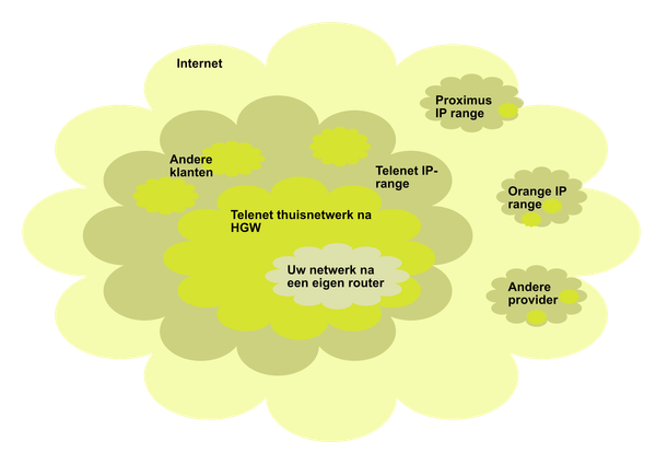

Zoals gezegd. Je kan alles al uitproberen zonder dat je daarvoor eerst een modem only moet plaatsen. Een netwerk is een netwerk achter een router. Maakt eigenlijk niet uit achter hoeveel routers dit staat. Eigenlijk zien netwerken er zo uit:
En tussen elk netwerk staat een router/firewall met meer of minder mogelijkheden.

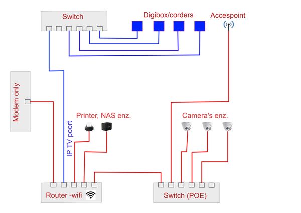

Je DTV moet op de Telenet modem aangesloten zijn. Tenzij... je een router hebt met IPTv toepassing.
Anders een klein switchke afhalen in een center en dat voor uw eigen router plaatsen. Dan krijg je volgende situatie:
Met een IPTv router krijg je deze situatie:
