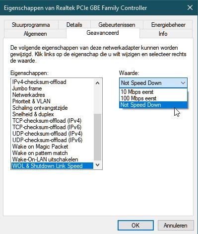

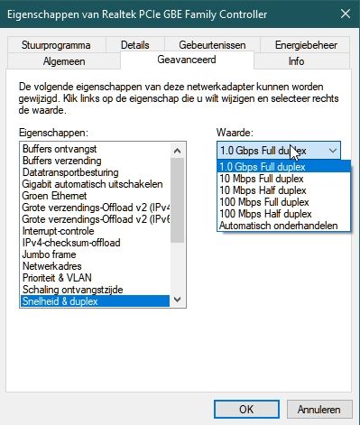

@StefaanH @Janneke_Dust Ik zie ze nu, maar dit kan je toch enkel instellen voor pc, niet voor tablets/smartphones enzo..

@Janneke_Dust Nee ik doe nooit testen via wifi. Snelheid op de modem is ok, heb getest met een kabel rechtstreeks van modem naar pc. Alhoewel de snelheid het grote deel van de test schommelt rond de 150Mbps en pas op het laatst van de test naar +- 250Mbps gaat. En van jouw settings naar 1gbps vind ik alleen de speed en duplex setting terug, de andere niet.
