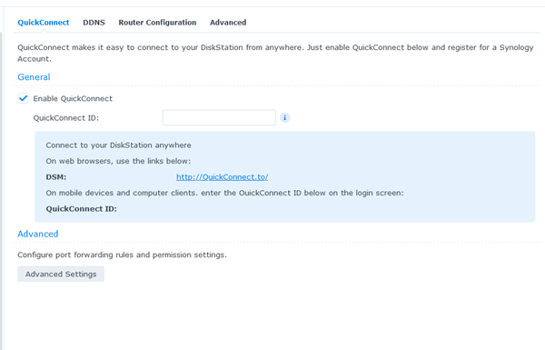

Op synology Externe toegang, routerconfig. WEBDAB server, locale poort 5006. Verbinding testen is ok
Bij telenet. Modem, geavanceerde instellingen . 192.168.0.xxx externe poort 5000-5052, interne poort 5000
UPnP staat aangevinkt

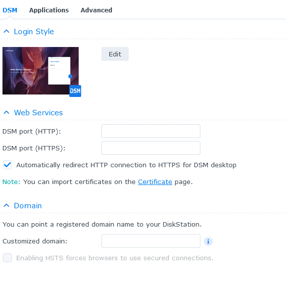

Altijd eerst je synology router een vast IPadres geven. Op een Telenet modem/router is dat iets tussen 192.168.0.10 en 192.168.0.99. Dat ligt buiten de DHCP range van wat Telenet heeft ingesteld.
Verander aub die standaard poorten 5000 en 5001 naar iets anders. Elke hacker probeert altijd eerst die poorten. Dus maak er 5250 en 5251 of iets anders van.
Gebruik niet het standaard admin account, zelfs niet met een eigen ingesteld paswoord. Maak een andere admin hoofdgebruiker.
Dan de forwarding instellen in "mijn telenet". Dus in mijn voorbeeld beginpoort  5250 - 5251, interne eindpoort 5250, protocol bedie en actief zetten en je zou geen probleem mogen hebben.
In wezen moet je uw NAS niet toegankelijk stellen via extern. Wel de poorten van de verschillende toepassingen die je draait. Want via die poorten kunnen ze uw ganse NAS overnemen.

Blijft van die Telenet firewall af en laat die poorten dicht! Synology heeft een aparte "connectie" waarmee je alles kan benaderen.
 je moet wel een account hebben ..
Wat je wel kan doen is de poorten van de DSM veranderen
 voorbeeld: verander de poort naar je pincode of een pin die je kan onthouden.
Ik zie mijn synology als een kind die je kost wat kost wil beschermen. Er is dan geen nood om allerlei poorten te gaan open zetten waar mensen kunnen gaan in porren. Toch mag alles zo goed beveiligd zijn, geen poorten = geen porren. Intern kan ik er gewoon aan via 192.168.xx.xx:xxxx en inloggen zoals normaal
