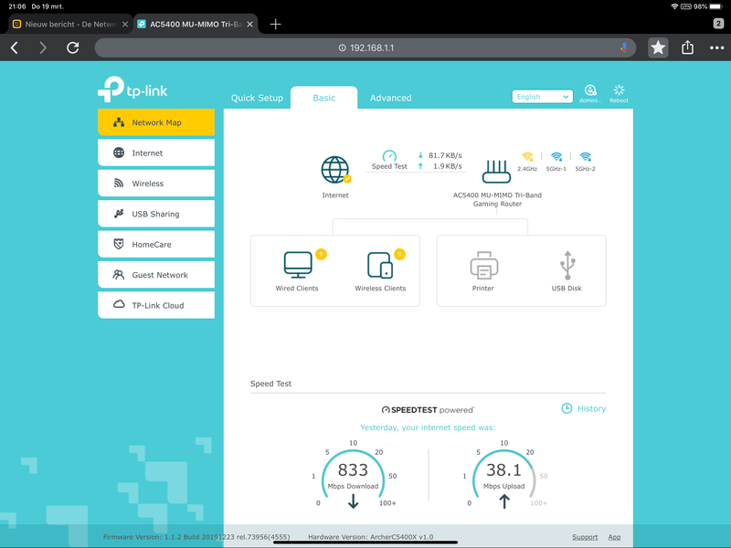

Ik had al ganse tijden internet problemen, waaronder WiFi uitval geen internet in totaal. Toen heb ik via mijn Fing app, een netwerk scanner, gezien dat er regelmatig outages waren, tot in het begin van de week mijn HGW er de brui heeft aangegeven. Ik had een witte docsis 3.0 HGW. Gisteren is een Telenet technieker mijn HGW komen vervangen door een nieuwe CV8560E onder het mom dat ik een eigen router heb en ze dan enkel nog bovengenoemde modems mogen plaatsen, en de HGW’S enkel nog ter vervanging worden aangeboden voor mensen waar niets anders kan geplaatst worden. Nu zit ik met het volgende probleem: sinds ik de nieuwe CV8560E heb werkt mijn eigen router niet meer naar behoren. Ik heb de optie gigaboost en haal via mijn router nog snelheden van maximaal 85 Mbps download en 17 Mbps upload. Nu is mijn vraag de volgende, moet ik een of meerdere instellingen wijzigen in mijn router? Want hij meet wel degelijk hoge snelheden maar ze komen er niet uit. Moet er ook iets gewijzigd worden in de CV8560E?? Ik ga een foto posten waar je de gemeten snelheden kan aflezen die mijn router ontvangt, alsook de handleiding van mijn router. Graag iemand die mij kan helpen aub? In begin toen ik de gigaboost optie had, in samenwerking met mijn HGW, haalde ik snelheden via mijn mobiele toestellen tot 400 Mbps via WiFi…
zie hier de handleiding van mijn router en foto: https://static.tp-link.com/2020/202001/20200115/1910012631_Archer%20C5400X%20%201.0_UG_REV1.1.0.pdf

@Domi1963 Op deze afbeelding zie ik dat je 833 Mbps hebt down en up 38.1 Mbps. Of zijn dat verkeerde cijfers. Nu zie ik het bovenaan. Dat waren waarden van de dag voordien.

@igvfer de snelheden onderaan kloppen inderdaad, en zijn van gisteren, maar wel gemeten na het plaatsen van de CV8560E. Dus mijn router kan er wel degelijk mee om. Je ziet de hoge snelheden onderaan, maar als je bovenaan kijkt op de foto net voor WiFi, zie je dat er daar praktisch niets gemeten wordt. Mijn router is al 2 keer herop gestart en ook al eens teruggezet naar fabrieksinstellingen door op het reset knopje te drukken. Het WAN Mac adres is het juiste adres??

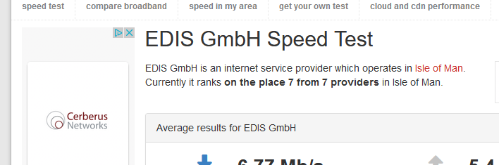

Ik doe mijn speedtests met de Ookla app. Wat heb ik nog opgemerkt? Als ik de test uitvoer staat er op mijn Android toestel bij aanbieder (internet provider) Telenet wat logisch is. Als ik op beide Apple toestellen meet, dan staat daar bij de aanbieder EDIS?!?!?!? Wie of wat is EDIS?
gewoon de volgende speedtest gebruiken : https://www.speedtest.net/
deze is van Ookla en vind ik nog altijd de beste.
