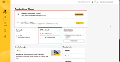

Ik heb gisteren mijn oude modem ingeruild voor de CV8560E aangezien ik van plan ben mijn eigen router te gaan gebruiken en wil deze dus ik bride mode zetten.

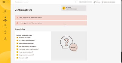

Nu is het zo dat ik in My Telenet helemaal geen opties heb om deze router te configureren dus kan ik deze helaas ook niet in bride mode zetten. Ik krijg hier de foutmelding "Oeps, er ging iets mis. Probeer later opnieuw." Ik heb reeds vernomen dat veel gebruikers in het verleden deze melding kregen bij het wijzigen van instellingen? Bij mij kan ik dus helemaal niet eens aan mijn instellingen. Zo vond ik deze thread (van 2023!) met een gelijkaardig probleem maar geen duidelijke oplossing helaas, buiten een onnodige ipv6 discussie?
Heb gisteren avond ook nog de klantendienst aan de lijn gehad. Zij wisten mij te vertellen dat alles eigenlijk goed geregistreerd staat en dat het inderdaad raar is dat ik geen toegang heb tot deze instellingen. Conclusie: "Bekijk het morgen nog eens opnieuw, het zou kunnen dat het systeem uw modem pas zal verwerken in de nacht om onnodige belasting te voorkomen." We zijn inmiddels een dag verder, en helaas nog geen positieve veranderingen.
Ik krijg overigens ook nog deze (fout)meldingen op My Telenet. Interactie met deze meldingen levert niets nuttigs op buiten algemene hulp artikelen.
Enig idee hoe ik dit het beste kan aanpakken? Heb mijn router al proberen resetten maar daar zit het probleem niet. Misschien ook wel handig om te vermelden: Mijn internet doet het gewoon.

Niet via de app en ook niet via pc helaas. Onder "Wifi-netwerk" staat er ook "Oeps! Er ging iets mis".

Oplossing:
Blijkt dat je simpelweg 48 uur moet wachten na het installeren van een nieuwe router voordat je de instellingen te zien krijgt en dus kan aanpassen.
