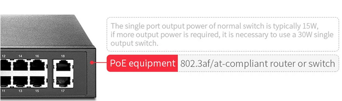

Nog één vraagje. Hoe weet ik of de ethernet "outpout" spanning van de switch ok is voor de POE Hat van de PI? Ik zie nl geen specificaties hiervan bij de switch.
Ik zie ook geen input spec bij de POE hat.
Of maakt het niet uit en is dat geregeld met de 802.3af/at PoE+ standard?

De spanning wordt geregeld door 802.3af/at PoE+ standard. Toestellen communiceren met elkaar en de POE poort geeft de spannning die de POE verbruiker vraagt.
Dat zijn 2 vraagjes 😉
De "input spec" van de POE Hat zegt dat je 30 Watt vermogen nodig hebt.
Hoewel de PoE switch die je wilt gebruiken volgens de spec 65 Watt kan leveren (in totaal op de 4 poorten), moet je wel nagaan of deze op één poort 30 Watt kan leveren (meestal is dit 15W per poort).
