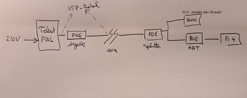

Ik wist niet wat het verschil was tussen een splitter en een injector, in mijn vorig bericht dacht ik nog dat dit hetzelfde was. Dankzij Chatgpt weet ik beter, en het helpt me zelfs wat verder in mijn redenering.
Ik heb dus een PI 4 die ergens buiten staat. Daar is ook een sensor bij die 12V nodg heeft (en minder dan 10w vermogen).
Is denk dat ik geen 2 splitters nodig heb, enkel eentje aan het eindpunt. Is dit dus correct:
  • Telenet Powerline met kabel verbinden aan POE injector.
  • Dit met een 10m kabel naar buiten en verbinden met de POE splitter.
  • POE splitter verbinden met Sensor (usb-c) en met de POE Hat
  • De PI heeft dus voeding en is verbonden met mijn home netwerk via de POE hat.
Zo dus (zie tekening) Is dit de juiste opstelling?
Rest me nog een POE injector me 12 V (of minder te vinden). Zou deze die u eerst aangeraden had ok zijn?
https://www.bol.com/be/nl/p/joy-it-sbc-poe-power-raspberry-pi-netvoeding-geschikt-voor-banana-pi-cub...
Alvast bedankt

POE met Telenet Powerline (PG-9082LG-TN)
Het gaat uiteraard niet werken wat ik in mijn vorige mail voorstelde, want er gaat geen stroom meer naar de PI. Voortschrijdend inzicht ...
Wat wel kan werken is met een switch denk ik:
Voordeel, geen injector meer nodig.
Maar moet ik die aansluiten op de Telenet powerline? Of enkel op het elektrisch net?
Alvast bedankt.
