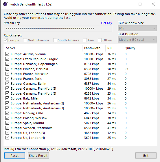

Dit zorgt niet onmiddellijk voor problemen bij gewoon surfen of Netflix, maar bij VOIP calls voor mijn werk of Twitch streaming en gaming is dit problematisch. Bij een Twitch Bandwidth test is het resultaat zo dat ik geen enkele geschikte ingest server kan kiezen, waarnaar ik een stabiele upload heb. Vrijwel allemaal quality 0.

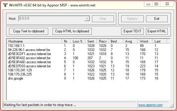

Ik heb de test ook eens gedaan . En dan de resultaten van google (8.8.8.8)  met die van cloudflare (1.1.1.1) vergeleken.
See for yourself:
De eerste run bij google gaf 75% loss op die ene node. De tweede run gaf dus die 100%
Dus misschien eens uw DNS settings aanpassen?

Ik heb dan die WinMTR ook eens gedownload en laten draaien:
Packet loss door problemen met node?
Het is de packet loss op de bestemming dat van tel is uiteindelijk. Als dat bij jou 0 blijft, zoals het hoort, dan zit het goed. Je moet WinMTR wel best 15min laten lopen om een nauwkeuriger resultaat te hebben. Een packet loss enkel op een node ergens tussenin hoeft geen probleem aan te duiden. Servers maken geen prioriteit om te antwoorden op deze requests. Als het maar niet op de eindbestemming voorkomt.
Heb zelfde packet loss bij gelijk welke bestemming hier ook bij andere DNS server, steeds ongeveer 1%.
Ook jouw Twitch Test ziet er veel beter uit dan die van mij. Jij hebt tenminste een quality indicatie op de ingest servers. Ik heb overal quality 0, wat ook weer wijst op een netwerkprobleem.

Ik heb de test met de google DNS eens 20 minuutjes laten lopen:
