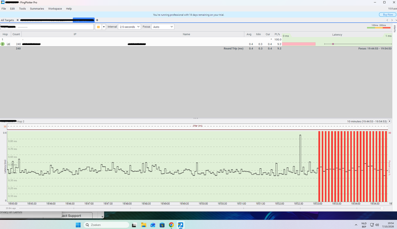

ik heb dezelfde problemen maar het is hier vooral over upload, zware ingress waarbij het misgaat tussen de modem en de server van telenet... 9/10 verzadigd of slechte node.
upload op speedtest varieert tussen de 10 en de 43 (meestal 10 a 27 mpbs upload) is 1/4 2/4 van wat ze zouden moeten voorzien.
Onderstaande screen is wel overduidelijk.
Nu hopelijk wel met screen. data is van en naar de gameserver van valve waarbij de packetloss van upload overduidelijk is.
