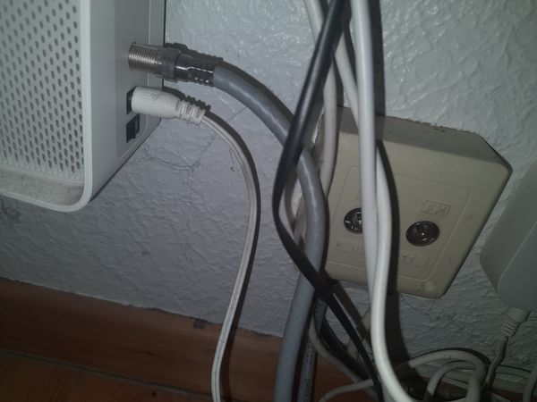

Ik heb al enige tijd problemen met mijn Telenet internet. Ik heb een abonnement voor 300mbps, Ryzen 7 computer maar mijn verbinding is zeer inconsistent.
Op willekeurige momenten van de dag ondervind ik bij stress tests - Grafisch ontwerp en gaming packet loss tot wel 1000 per minuut. Als ik dan een speedtest doe, of Google probeer te pingen krijg ik elke paar pings een volledige timeout. Dl/upload zakt tot 10% van normale waarden en soms lost het opnieuw opstarten van mijn pc het probleem op.
Ik liet reeds een technieker komen die de router heeft vervangen, nieuwe ethernet kabel en de modem vlak naast mijn pc rechtstreeks verbonden met de router.
Opmerkelijk is het flikkerend oranje lichtje van de ethernetkabel uitsluitend op de aansluiting van mijn gaming pc. Zie foto
Ik ben een beetje verward door bovenstaand zinnetje. Het apparaat op de foto lijkt geen HGW te zijn (de universele naam voor de apparaten van Telenet waarin een router en switch geintegreerd zijn). Op de foto kan ik immers geen coax kabel herkennen. Staan er type-nummers op de netwerk apparatuur die je in huis hebt, zodat we de opstelling beter kunnen begrijpen?
Probeer anders eens als test je PC rechtstreeks te verbinden met de kabel die vanaf de HGW ("het modem") komt.

@Arnie
Ik zie een grijze utp kabel van pc naar modem gaan in lan poort 1, en een witte(??) In de grijze zone naar.... ? Idd geen coax

Zit jij al op glasvezel en daarom dat de coax niet op je modem is aangesloten maar op de blauwe poort omdat die er voor voorzien is, zommige mensen hebben al glasvezel binnen en telenet er op aangesloten maar dan via de blauwe utp poort, alle zo lijkt het er op. 😉

@DeLLiAnO
inderdaad de topic starter geeft niet genoeg informatie om te weten wat het probleem kan zijn, en de foto is ook niet duidelijk genoeg, dus ik gis ook maar dat het dan glasvezel is zou handig zijn dat hij ook laat zien waar de aansluiting op de muur is aangesloten.

Ik zie bij jou ook geen coaxkabel aan je modem, deze zit bij mij net boven stroomkabel/adapter. Dus rechtstreekse verbinding is hrt al sowieso niet. Verder weinig reactie van TS.

@TVC1337
Is dat niet toevallig je accespoint van Telenet ?

Zo dus bij mij, rechtstreeks NIU met model verbonden in woonkamer en voor de rest wifi booster in slaapkamer. En echt al bijna 4j zeer stabiel internet, zowel, laptop, smartphone als smart-tv's (zowel woonkamer als slaapkamer)16712313014925978196970282185688.jpg
