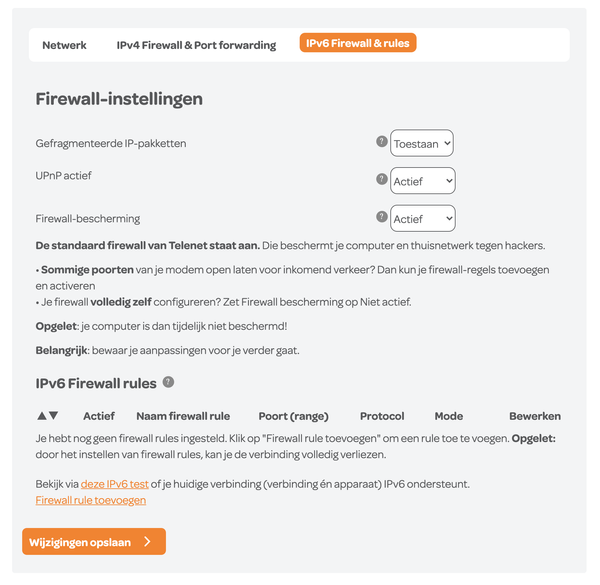

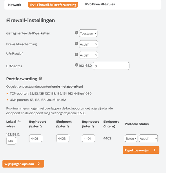

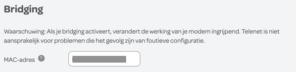

Instellingen in mijn telenet:
Wouterdnp_1-1618418569713.png --> Hier is het MAC adres van de Synology router ingevuld.
(Hier deze poort open zetten zou overbodig moeten zijn aangezien de router dit zou moeten kunnen beslissen.)

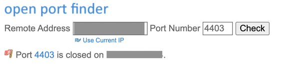

Hier het resultaat van de port checker:
Ik zou graag de poort open hebben staan om via sslvpn vanop afstand in mijn thuisnetwerk te geraken, om zo aan mijn NAS te kunnen.

@Wouterdnp je kan de vpn server op je Synology Router RT2600AC zonder probleem gebruiken als je het mac adres van je router in bridge zet. Hetgeen je ook kan doen als je een Synology nas hebt, daarvan de vpn server gebruiken. Je kan dan via de instellingen van je nas een let's encrypt certificaat aanmaken voor onder andere vpn.Hierdoor kan je dan veilig connectie leggen.

je kan de vpn server op je Synology Router RT2600AC zonder probleem gebruiken als je het mac adres van je router in bridge zet. --> Bridge wordt gemaakt van telenet modem naar synology router.

Het probleem is dat die poort niet blijkt open te staan waardoor verbinden met de vpn niet mogelijk is.

@Wouterdnp  Je hebt je router van Synology gebridged op de modem/router van Telenet via het mac adres.
Dat wil zeggen dat je nu een publiek IP adres krijgt  op je synology router maar ook dat je niets moet forwarden in je Telenet router.
Enkel in je Synology router moet je aan portforwarding doen naar het juiste IP adres waar je VPN server draait.
