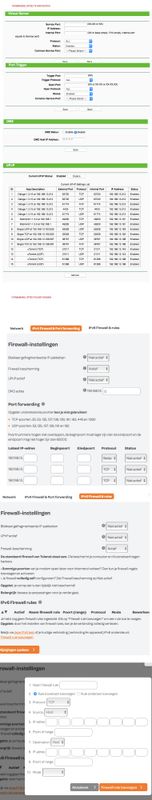

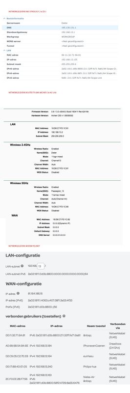

Ik heb een netwerk harde schijf (NAS Synology ds 216j) gekocht en aangesloten op mijn LAN netwerk, waar het ip-adres 192.168.13.135 heeft gekregen. Ik wil deze via internet toegankelijk maken en ben er ondertussen achter dat ik dit via port forwarding moet doen en poort 500 moet openstellen. Het probleem is dat de NAS niet rechtstreeks verbond  en is met de hoofdmodem (van telenet), maar met een router (Tp-link Archer C50 AC1200) die via een powerline adapter (TP-Link TL-PA8015P KIT AV1200 GB) op zijn beurt weer verbonden is met de hoofdmodem.
  • Als ik correct ben moet ik dus eerst forwarden van de telenet modem naar de router en dan van de router naar de nas? Dus ik moet twee keer forwarden van x=>naar y, wat moet ik telkens invullen voor x en y? Ik heb in bijlage "netwerkgegevens.jpg" de netwerkgegevens van alle betrokken apparaten met Lan en Wan ip-adressen bijgevoegd.
  • En de interface voor port forwarding verschilt voor zowel de telenet modem als de tp link router. Bij deze laatste zijn er zelfs meerdere opties (Virtual Server, Port trigger, DMZ en upnp). Welke moet ik kiezen en wat moet ik in de invulvakjes invullen/selecteren? In de tweede bijlage "forwardingopties.jpg" vind u de interfaces met opties voor port forwarding voor zowel de telenet modem als de router.

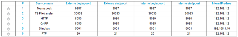

Ik heb min of meer dezelfde setup  met een QNAP NAS en Netgear Router, maar met één groot verschil; Mijn Telenet modem fungeert niet als router, maar alleen als modem. In dat geval werkt de volgende setup:
1. Zorg dat je NAS een fixed interne IP heeft (in te stellen via je router), anders kun je bij elke reset weer opnieuw alles instellen.
2. Forward een bepaalde poort naar de specifieke NAS functie (welke benaming ik daarvoor gebruik, maakt niet uit).Capture.PNG

Bedankt voor de reacties! De tweede router is geconfigureerd als access point inderdaad met ip adres 192.168.13.2, terwijl de telenet modem als gateway 192.168.13.1 heeft. De NAS heeft als IP 192.168.13.135. Geen idee dat jullie de afbeeldingen zo niet konden zien, ik heb ze hier nog even geupload:) https://photos.app.goo.gl/7uEiFZll9XfWQxtC2 Ik probeer het meteen uit..

Ik heb de regels toegevoegd die @igvferigvfer heeft voorgesteld, zowel bij telenet (forward naar 192.168.13.2, het ip adres van tplink) als bij tplink (forward naar 192.168.13.135, het ip adres van de NAS).  Wanneer ik echter check of poort 5000 open is (met WAN ipadres 81.164.186.16), krijg ik de melding dat deze gesloten is, terwijl ik de range 4500-5100 duidelijk heb geopend op beide routers.. Ook als ik de firewall uitzet bij beide routers gebeurt dit.. Wat doe ik nog verkeerd?
IP adressen
Telenet-router:  Wan 81.164.186.16 Lan 192.168.13.1
TP link router: Wan dynamic IP Lan 192.168.13.2, DHCP geblokkeerd
Nas 192.168.13.135
