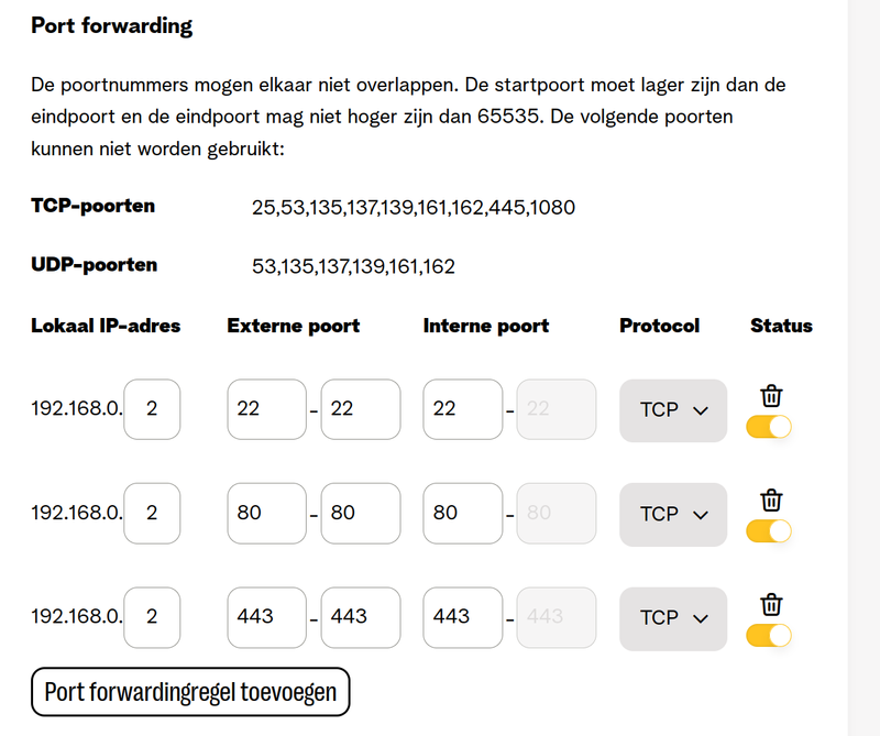

De Telenet modem ondersteunen helaas geen DHCP adres reservaties. Voor eigen servers enz. die je een vast IP adres wilt geven moet je dit dus doen op het apparaat zelf (best buiten de DHCP pool, die begint vanaf .100).
Ook wanneer je een ip adres gebruikt zonder deze via DHCP te verkrijgen is port-forwarding perfect mogelijk. Let er wel op dat je het juiste formaat gebruikt en de instellingen opslaat. Vervolgens misschien even de modem herstarten. Hier is een vooreeld van mijn port-forwarding rules.
