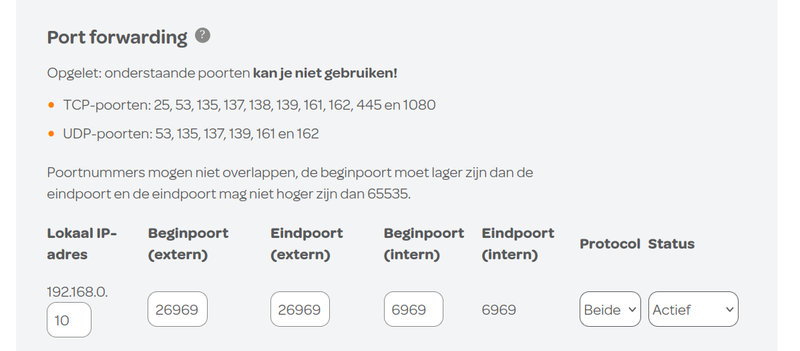

Misschien even wat algemene richtlijnen voor het gebruik van port-forwaring. Je afbeelding kan ik helaas (nog?) niet zien.

Hieronder is een voorbeeld hoe de port-forwarding config eruit zou kunnen zien. In dat geval moet je extern naar port 26969 connecteren.
Om gewpaned te zijn tegen een verandering van je publieke IP adres, kun je gebruik maken van een dynamic DNS service. Ik gebruik zelf afraid DNS daarvoor, maar er zijn legio andere aanbieders.

Mijn setup voldoet aan alle richtlijnen. Ik heb even getest met de firewall van mijn pc uit te zetten en de poort is nu open. Het lag dus aan mijn firewall. Ik heb een 2de regel toegevoegd (naast die van squid zelf) die nogmaals dezeflde poort opent en nu werkt het correct.
Enorm bedankt.
