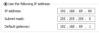

Ik probeer een poort (7777) te openen op mijn Windows 10 laptop, zodat ik hier een game server op kan draaien en anderen hiermee kunnen verbinden.
Ik heb een vast IP adres gezet op mijn laptop zodat deze zeker niet veranderd.

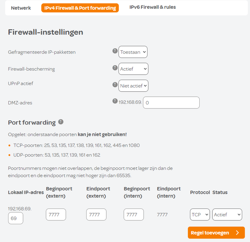

De instellingen op Mijn Telenet zijn als volgt:
Maar toch blijkt de poort nog gesloten te zijn (gechecked met https://ismyportopen.com)
Ik heb ook al de modem meermaals herstart, zonder resultaat.
Zou iemand mij kunnen vertellen wat ik verkeerd doe?

Op zich ziet dat er niet mis uit. De gameserver staat op een windows laptop. Kan je intern van op je netwerk al die gameserver bereiken. Sat wil zeggen vanop een andere PC of laptop binnen je netwerk? Is dat niet zo dan moet je volgende dingen nakijken.

Als met een uitgeschakelde firewall op de PC de server lokaal wel bereikbaar is, maar via de port-forwarding niet, kan dat een aantal oorzaken hebben:
  1. Betreft het wel TCP port 7777, en niet UDP? Verander het anders eens naar beide
  2. De verandereingen in mijn telenet zijn niet goed door de HGW overgenomen - restart eens de HGW (via mijn telenet menu, of door stekker te trrekken)
  3. Je gebruikt van af het internet niet de juiste naam of IPv4 adres. Controleer het je publieke IPv4 adres via bijvoorbeeld https://www.watismijnip.be/
Succes
