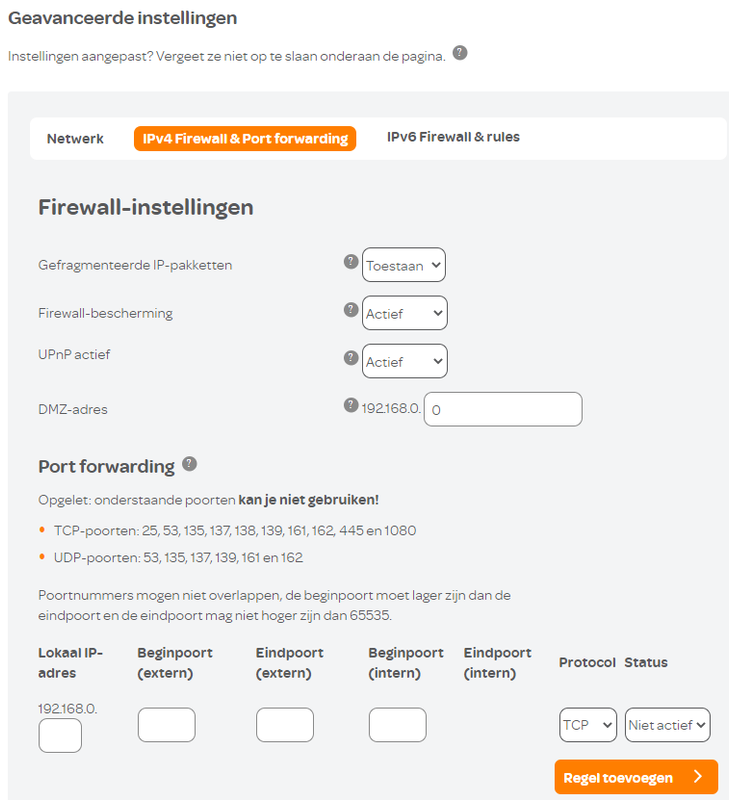

Ik heb er geen trace van maar vorige keer stond het toestel in local, terwijl het nu momenteel in Relay staat. Hoe ik hier een invloed op kan uitoefenen is mij nu nog onbekend. Algemeen geeft men aan dat op de router UPnP geactiveerd moet staan, dit had ik reeds gedaan voorafgaand aan mijn eerst vraagstelling op dit forum.
Inzage van geactiveerd UPnP en wijze waarop de NAS aangesloten is.

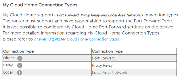

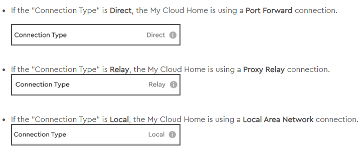

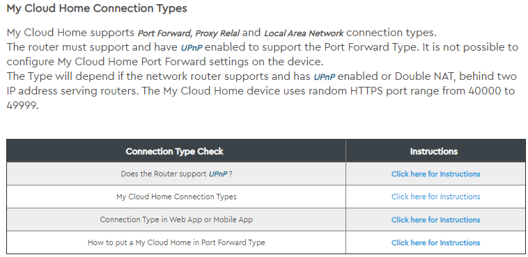

Ik heb zelf al wat rondgesnuisterd, en is dit hier wat je in huis hebt?
EDIT: en heb je dit filmpje al eens bekeken?
