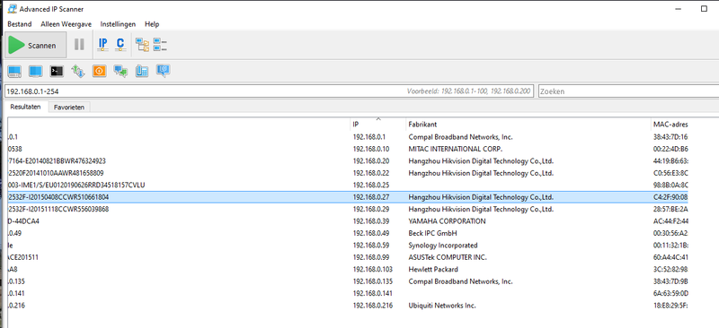

Maar ik zou jou willen vragen om eens te kijken wat je intern IP adres is van die camera.
Kan je dan via een webbrowers eens proberen om dat IP adres te bereiken?
Lukt dat en zie je dan een inlogmenu?
Om je IPCam te vinden kan je eventueel dit programmatje dowloaden en gebruiken:
https://www.advanced-ip-scanner.com/nl/

Ip adres is00:e0:4c:32:24:b1 maar kan het niet vinden.
Berichten: 7460
Reef-cam niet zichtbaar via mobiel internet
@JohnnyB  Dit zal het macadres zijn. Toch eens dat programma Advanced IP scanner laten lopen dan krijg onderstaand scherm te zien (gelijkaardig) en kijk of je daar dat macadres met het overeenkomstig IPadres terug vindt in je netwerk. Ik heb in dit geval nu wel een deel van de macadressen afgedekt. En dan kunnen we verder kijken. Vind je dit niet terug dan is je camera op een of andere manier nog niet opgenomen in je netwerk.
