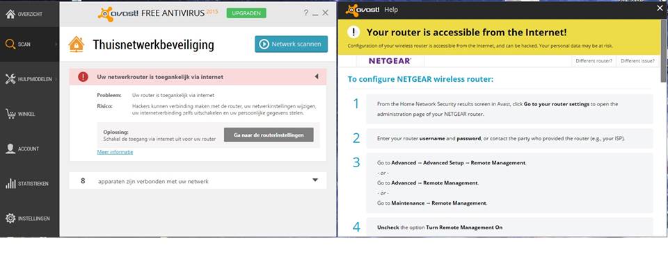

mijn avast netwerkscan zegt dat mijn router toegangklijk is van op internet voor hackers,
er staat bij meer informatie bij hoe ik "hulp op afstand"
moet afleggen maar ik vind nergens dit optie in beide routers die ik van telenet heb,
kunnen jullie dat uitschakelen van op afstand?

Ik heb in beide routers de instellingen zitten controleren maar ik vind nergens "hulp op afstand" of "turn on/off remote management" , die zou moeten kunnen worden uitgeschakeld als het kan.
Ik heb een foto meegestuurd met de resultaten van Avast.

Uiteraard zal avast zeggen dat je router toegankelijk is vanaf het internet. Die ontdekt de poorten die je geopend hebt om je camera's en 2e router te bereiken. Waarschijnlijk heb je het IP adres van je 2e router als DMZ gezet (in de  poort forwardings van de home getaway). Op die router dan een port geforward naar je camera en op de Home gateway heb je een poort geforward naar een andere camera Als je poorten openzet moet je ze uiteraard beveiligen met een heel goede login en paswoord en heb je geen probleem. Eventueel ook alleen tegankelijk maken voor bepaalde IP adressen. Het is net zoals de deur van je winkel openzetten, dat is nodig maar je hebt dan extra beveiliging nodig om je produkten te beschermen.

Gewoon negeren 😉
