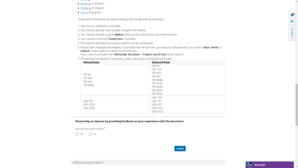

Terwijl ik wel op de website van HP vind hoe het zou moeten staan:
HP Printers - Firewall Blocking Driver Install or Printer Function (Windows) | HP® Customer Support
Iemand enig idee hoe ik onder de motorkap geraak om 1) te controleren of alles goed staat en 2) het eventueel aan te passen.

Daar anderen blijkbaar geen problemen ervaren, kun je eens nagaan welke firewall aanstaat?
Je gaat naar Configuratiescherm en kiest Windows Defender Firewall. Normaal gezien zou je daar iets moeten zien staan als "Deze instellingen worden beheerd via de leverancierstoepassing ..." "Particuliere netwerken" en "Gast of openbare netwerken" zouden beide in 't rood moeten staan, erop wijzende dat Windows Defender Firewall - zoals het hoort - uitstaat.
Er is een heel kleine kans dat bij jou twee firewalls tegelijk aanstaan; zowel die van Windows als die van Telenet. Bijvoorbeeld, toen ik vroeger over Kaspersky beschikte moest ik de firewall van Windows handmatig permanent uitzetten teneinde eventuele conflicten te voorkomen.
