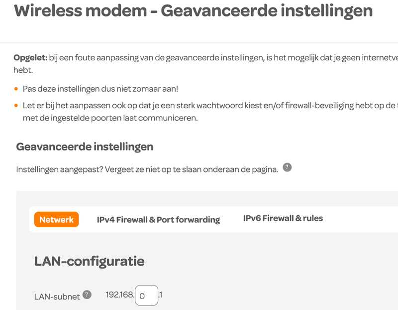

Ah, dus toch aan de binnenkant van je Homegateway ?
Dit staat al statisch he, want het is de default gateway van je netwerk.  Standaard is dit 192.168.0.1 .
Je kan enkel het derde octet aanpassen.  Dus waar nu de 0 staat kan je die vervangen naar een waarde van 1 tem 255 .
Dat doe je in Mijn Telenet --> Je Thuisnetwerk --> Modem Details --> Geavanceerde instellingen
