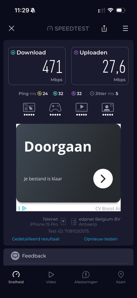

Alles werkt momenteel, alleen haal ik via de Deco lagere snelheden, net geen 100Mbps, terwijl ik via de Telenet wifi wel 500 Mbps haal. Ik heb ook het 500Mbps abonnement.

Het lag inderdaad aan het kabeltje - vervangen door een ander en nu heb ik volle snelheid! 🤩
