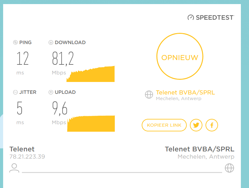

Heb de Powerline van telenet geïnstalleerd , so far so good .
