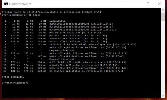

Ik heb enorm problemen met mijn favorite spel 'War Commander' van Kixeye.
Slechte verbinding, timeout's, vertraging en zelfs niet op te starten.
Ik test de verbinding via het 'tracert' en 'pathping' dos-commando om de verbindig tot die site te testen.
(tracert wc-fb-vip.sjc.kixeye.com) en (pathping 198.23.97.51)
Daar zie je duidelijk aan de hand van de veelvuldige '*''s (14 !!!!) dat de servers niet werken of reageren zoals het zou moeten.
Meerdere keren heb ik geprobeerd om een technieker te bereiken via nummer 015 666 666.
Telkens heb ik iemand aan de lijn die totaal onbekwaam en technisch niet op de hoogte is.
Kennen niks van het dos-commando 'tracert' en 'pathping' om een netwerkverbinding te testen.
Dit probleem ga je niet oplossen met een telefoon gesprek !
Het is ook geen probleem van mijn netwerkverbinding of PC maar van de servers !
Toch had ik graag dat iemand dit probleem kon onderzoeken of oplossen.
Ik weet hier ook niets vanaf, maar heb de opdracht eens uitgevoerd.

Ik zie dat de tijd begint op te lopen bij stap 6
Voor zover ik hier kan zien op deze tracert begint het verkeerd te lopen van de link.telia.net. Dat zijn routers onderweg. Ik vrees dat Telenet geen zeggenschap heeft over het te volgen path. Dat zal telkens anders zijn volgens de drukte vermoed ik. Internet is een mesh network, lukt het niet via de ene router dan probeert die via een andere router.
Ik kan natuurlijk verkeerd zijn, maar mijn beperkte kennis zegt mij dat dit niet echt door Telenet kan opgelost worden. Of ben ik mis?
Moet je dit resultaat eens zien ! Dat is drama! Iemand moet toch hiervoor verantwoordelijk zijn !
Mijn trace is een regelrechte drama! Sterretjes zijn heel slecht!!!

Geen idee...Maar ik zit met het probleem dat ik dat spel niet deftig of zelfs helemaal niet kan spelen. Iemand moet toch verantwoordelijk zijn voor die verbindigen en onderhoud! Daar zijn waarschijnlijk ook servers bij van Telenet (link.telia.net bv.)
Wat zegt de support van Kixeye?
Volgens https://www.iplocation.net/ zit die site in San Jose of San Francisco in Californië. Het is best mogelijk dat een deel van de verbindingen tussen Europa en Amerika verstoord zijn. Dat zou niet de eerste keer zijn.
Telian net heeft niets te maken met Telenet.
Ik raad je aan om je eens te verdiepen in de werking van het internet.
@Ex-NetweterIk denk niet dat Telenet ook maar iets in de pap heeft te brokken bij externe routers. Uw data pakketjes zoeken zijn weg, of worden gestuurd maar Telenet kan niet de route bepalen denk ik.
Als ik die tracert doe zie ik een andere route via andere IP adressen, weliswaar van dezelfde provider maar via andere routers.
