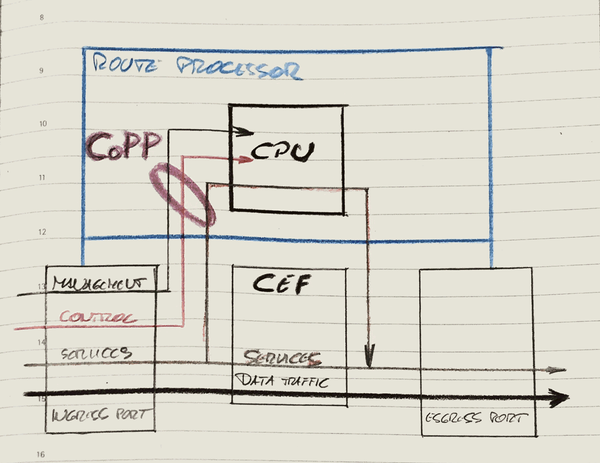

@ John1: Ik volg jouw redenering, maar de manier waarop je dit analyseert is toch niet helemaal de juiste.
Als Cisco Network Engineer zal je wellicht vertrouwd zijn met de term "control plane protection". Dan zou je ook moeten weten dat ICMP packets bedoeld voor die router wel eens kunnen gedropt worden om voorrang te geven aan de data dat dóór de router moet.
