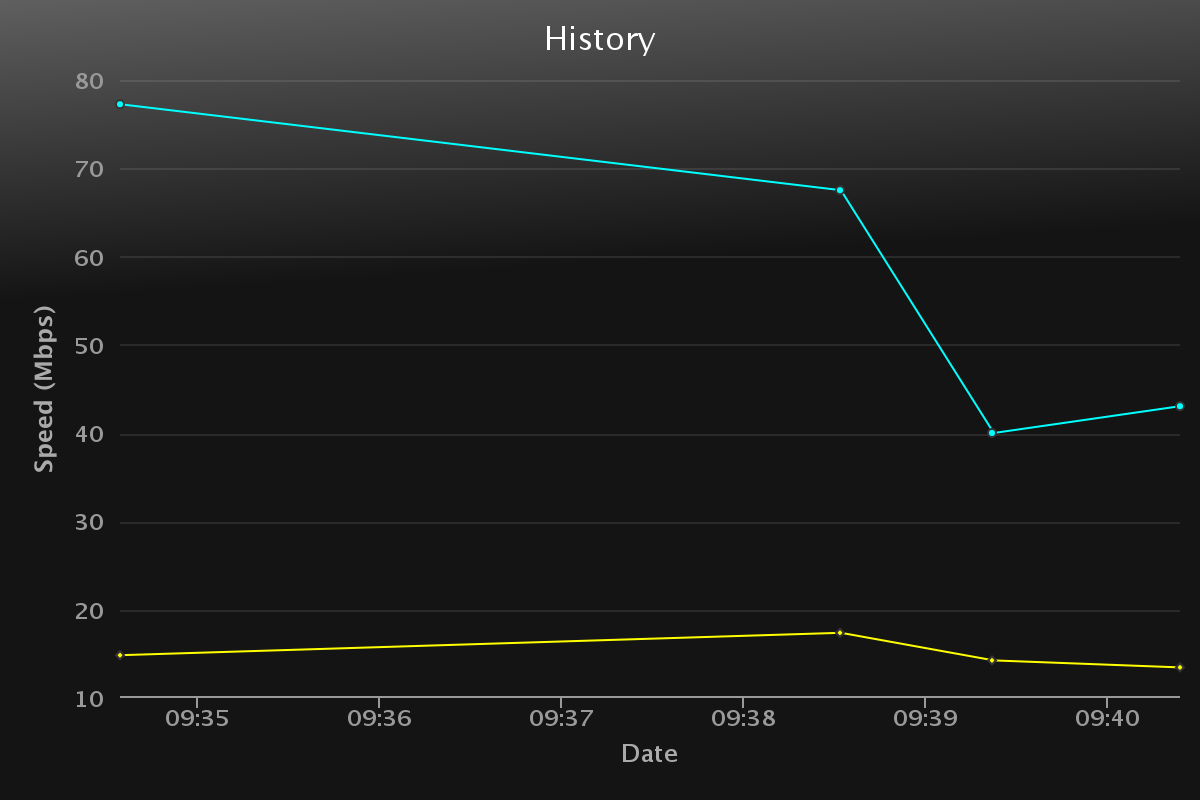

@Arthur2
ok danku , is al lang geleden voor mij dat ik met die zaken bezig was xD
maar om even een voorbeeldje te geven tussen de verschillen ( 3+ testen )
de tests zijn gedaan met streaming op mijn lokaal netwerk van mijn webserver ( muziek ) op een Rpi
dus de tests zouden geen invloed moeten hebben omdat ze in dezelfde omstandigheden zijn gedaan
hier is het resultaat van speedtest.net
http://www.speedtest.net/nl/results.php?sh=d5ff4f7802cc9557b5e97e847fc4abfd&ria=0
en hier van speedof.me

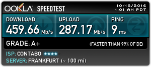

om het nog iets leuker te maken zijn heir 2 testen van een VPS server met GBit connectie xD (remote desktop geminimaliseert en google chrome als browser, 3 tests en screenshot van 3de resultaat )
speedtest.net
speedtest
dus als je kan zien , speedtest.net geeft de snelheid weer via flash en niet van de browser ( dus downloads/uploads en andere zaken hebben geen invloed)

Wat is het nut van die speedof.me? De snelheid klopt niet eens of mis ik iets?
