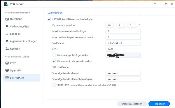

ik heb een Synology NAS DS920+ (DSM 7.2.1) welke ik van buitenaf wil benaderen via VPN om op die manier een 'map network drive' te kunnen doen vanuit Windows.
Op de NAS heb ik de VPN Server geïnstalleerd en gekozen voor L2TP/IPSec met volgende instellingen:

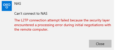

Wanneer ik nu een externe connectie wil maken krijg ik steeds de fout
