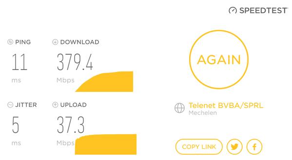

Net overgestapt op GigaBoost en na meerdere testen (vanuit router, cabled pc etc) en verschillende sites (Telenet speedtest, speedtest.net) blijkt dat ik niet boven de 400Mbs down geraak, upstream zit ik wel aan de geadverteerde 40 Mbs. Mijn modem heb ik deze week geïnstalleerd en is van het type CH7465LG-TN. Had op dit forum gelezen dat Telenet deze modems gaat limiteren tot 400 Mbs en dat voor GigaBoost en andere modem nodig is. Klopt dit? Zo ja kan ik dan gewoon mijn modem omruilen? En welke modem moet ik dan vragen?

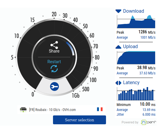

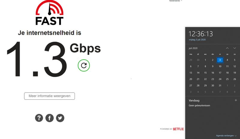

24*8 CV7160E EMTA 3.0
Max haal ik 970Mbps
Zo zie je maar weer een 24*8 CV7160E EMTA 3.0 kan vlot 1300Mbps aan over coax
