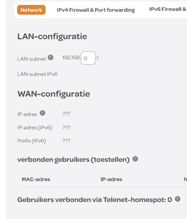

WAN setting helemaal verdwenen uit mijn modem...
Hoi,
Sinds gisteren heb ik Yugo van Telenet. Tot nu toe niet echt een succes!

Niet echt tevreden met dit antwoord, ga ik zelf op onderzoek en ga ik zelf de instellingen van mijn modem online bekijken en vind het volgende terug:
Beetje vreemd dat de technische dienst aan de andere kant van de lijn dit dan niet opmerkt..
Maar mijn vraag is nu: hoe los ik dit op?
Kan ik dit zelf oplossen? Hoe kan dit gebeuren na een reset van een modem?

Blijkbaar kan ik dus ook geen afbeelding meer uploaden..
De foto die ik had gepost toonde dus dat de WAN setting van mijn modem leeg zijn:
WAN-configuratie
IP-adres
icon
IP-adres (IPv6)???
Prefix (IPv6)???

@Obscuritatis dat de klantendienst uw modem niet ziet is normaal. De gegevens die u toont zijn leeg dus de modem is niet online volgens de klantendienst. Heb het idee dat uw modem niet gactiveerd is geweest waardoor u deze situatie hebt. De websites die u zegt zijn die dingen die uw pc heeft onthouden en daar geraakt u op maar andere sites kan u niet bereiken en dat is normaal. Zou anders toch nog eens bellen en vragen of uw modem geactiveerd is en eventueel ook vragen dat ze de achterliggende dienst willen contacteren om dit zeker na te kijken. Eventueel ook eens ff zien op http://selfstarter.telenet.be/selfstarter/customerLogin.do?language=nl om te zien of dat u ook daadwerkelijk niks moet activeren. Soms wil het zijn dat ze het onder een selfstarter inzetten maar dat de klant niet op de hoogte gebracht is. Kijk ook in uw email box bij spam of u een email gehad heeft voor selfstarter.

Nee, want de eerste dag werkte alles perfect. Ik heb de modem gereset omdat mijn verbinding ineens supertraag werd, en na de reset waren mijn WAN settings ineens leeg...
Vandaag contact gehad met Telenet en de achterban zag nu mijn modem online, maar effectief met problemen.
Ze hebben nu een technieker kunnen forceren voor vandaag dus vol spanning aan het wachten op zijn komst. Hopelijk krijgt hij het opgelost, al dan niet met nieuwe modem.

De technieker kreeg het niet opgelost met de modem die ik had, dus heeft hij mij gewoon een nieuwe gegeven, en nu werkt alles perfect. Alleen nog een WiFi booster installeren want het signaal van de witte modems is echt wel minder sterk dan hun oude modellen. (staat op dezelfde plaats)
