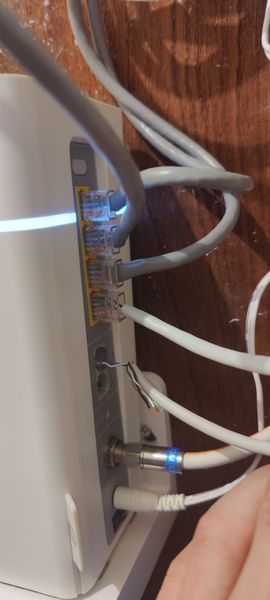

Waar hoort deze losse UTP-kabel op de modem?
De Telenet instalateur is paar dagen geleden langsgeweest om de modem te instaleren.
Nu zie ik dat er een nog een losse UTP kabel naast ligt
Maar alle poorten zijn gebruikt in de modem
Wat kan ik doen om deze aan te sluiten?

Ten aller eerste , die eerste kabel is niet mooi afgewerkt he dat had beter gemogen daar moet je niet mee akkoord gaan. Of was die kabel al zo voor de technieker langs kwam ?
Ten tweede , die kabel die over is die UTP kabel dient die ergens voor heb je die nodig ? Zo ja dan kan je er een switch tussen zetten. Je sluit de switch aan op één van je poorten op de HGW en je switch gebruik je dan voor extra kabels in te steken. Weet niet of Telenet deze ook nog verdeeld maar anders daar eentje vragen in een Telenet center.

Alle kabels waren netjes voor de instalateur kwam
Zal eens langs gaan in een telenet center voor een switch

Let er op dat je een Gigabit (1 Gbit) switch koopt!
Er zijn nog veel 100 Mbit switchen in de omloop.
Je krijgt van Telenet minimaal 150 Mbit binnen en door een 100Mbit switch wordt dit afgeknepen.

je kan ze met kabel bandjes vast zetten
voor de rest zit er goed uit
switch kan je overal afhalen
https://www.action.com/nl-be/p/tp-link-desktop-switch-ls1005g/

Misschien een "good practice" is om de kabel aan je Telenet modem te labelen, bv: TV, PC Beneden, PC Boven, etc... In je geval, zou je weten of je deze losse kabel nodig hebt en wanneer in de toekomst een kabel moet vervangt worden weet je direct over welke toestel om gaat.
