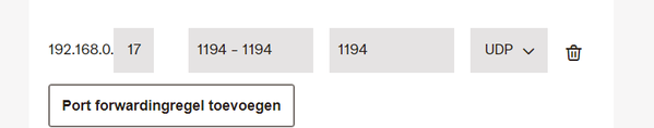

+ ook: mijn LAN netwerk is 192.168.99.X en niet 192.168.0.x -> 'stijlfoutje' van de website of de optie om het derde octet zelf te kiezen niet meer mogelijk?

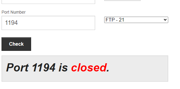

Wat ik ook doe, de poort blijft gesloten staan met een online port checker. (poort 443 en 80 staan ook open - nog met de vroegere GUI ingesteld, die werken gewoon)

- ja dat ben ik zeker, hoewel het in de 'mijntelenet' - geavanceerde instellingen zo niet zichtbaar is. Daar staat er weliswaar 192.168.0.X als lan netwerk. (ik denk echter dat dat een bug is)

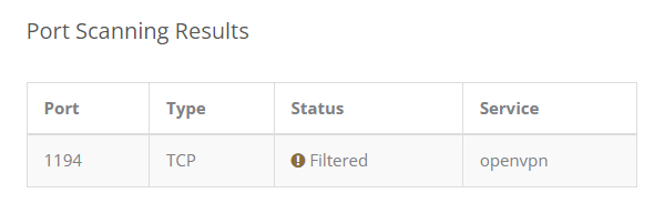

- de VPN server (pfsense) WAN interface zit ook op dat zelfde 192.168.99.x netwerk, hierop draait openvpn. Als ik me in mijn intern netwerk zet en de config file aanpas naar het WAN adres van die VPN server verbind ik zonder probleem. (VPN netwerk is ingesteld op 10.10.20.0/24 en het LAN net achter de interne firewall aldaar is 10.10.10.0/24 maar dat is niet relevant.) Ik wil op mijn Telenet modem de poort 1194 openzetten. Portscan vanaf internet toont dat deze toe staat.

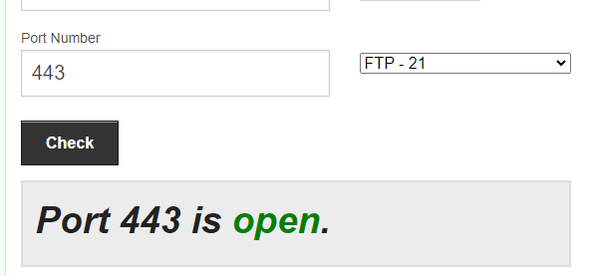

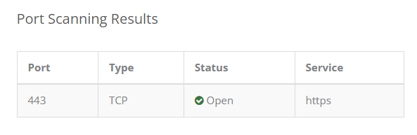

Ik heb bvb ook een homeassistant draaien op het 192.168.99.0/24 (telenet lan) die achter een reverse proxy zit waar de SSL offload op gebeurd -> poort 80 en 443 staan geforward naar de reverse proxy vanaf de telenet modem en dat werkt perfect. (dezelfde portscan tool online toont ook de open poort 443, zie screenshots hieronder)

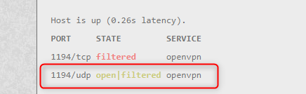

Edit: poort 1194 UDP staat plots wel open...
