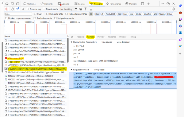

Ik weet niet of het iemand gaat helpen maar ik heb in het netwerkverkeer van de dev console een error gevonden
{"errors":[{"message":"unexpected service error - 400 bad request: [ details : typecode : constraint_violation , description : validate homegateway with [identifier:b4:f2:67:01:ab:1a] [dmzhost:hgw with [hardware:ch8568lg] does not allow dmz 192.168.x.1] , timestamp... 592 bytes ]","errorType":"customError","attributes":{"component":"home-advanced-settings","code":"ocapi.500"},"rt":111406}]}
En idd in mijn settings stond de DMZ op 192.168.x.1 , ik heb deze geswitched naar een IP in mijn netwerk 192.168.x.119 en ineens zonder fouten kon ik mijn port forwarding opslaan. De JSON die naar de API wordt opgestuurd is niet enkel de stukken die je aanpast maar HEEL de JSON van de pagina. Which is moronic since je geen PUT doet naar de API maar een PATCH waarom als je een patch doet ni enkel doorsturen wat je veranderd. Maarja heel die backend bij telenet is door Indiers geschreven dus ... verschieten doe ik er niet van.
Hopelijk kan ik hier iemand mee helpen om toch port forwarding werkende te krijgen. Dan te zeggen dat ik ooit zelf nog aan de oude versie van Mijn Telenet heb gewerkt ...
Nu deze error was voor mij specifiek, ik kan niet garanderen dat de errors hetzelfde gaan zijn voor iedereen. Het beste dat je kan doen is de devconsole van de browser opendoen en in de network tab naar het uitgaand en inkomend verkeer te gaan kijken.
